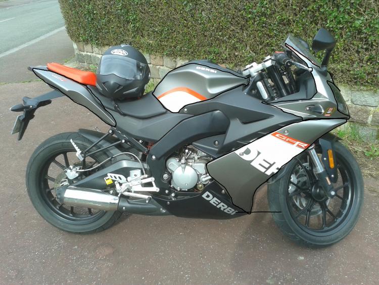

ahhhh.... c'est cher quand même, peu importe le choix de la peinture ?

Alors j'ai un "problème", la peinture d'origine de ma gpr est de tres tres tres tres mauvaise qualité, ( comme le reste, enfin brefff ) donc j'ai pensé a la repeindre mais je ne sais pas combien sa couterai dans un garage ou au black ;) J'aimerai une peinture gris ( un peu plus foncee que le gris d'origine ) ou en gris mat, sa depend du prix ! enfin pas toute la peinture, je vous montre en photo ( de l'autre coté aussi evidement
Merci beaucoup !!!!!!!!!!! ;)
