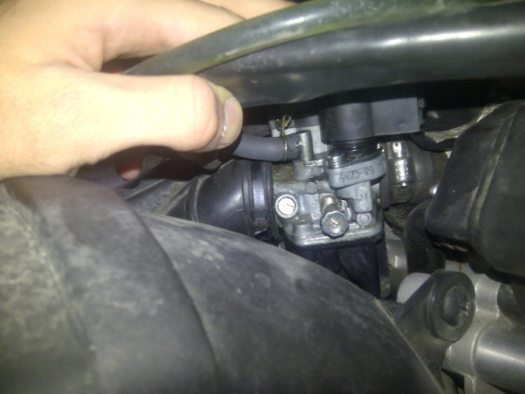

Et le réglage carburateur fait aujourd'hui j'en ai profité pour nettoyer les gicleurs avant au cas ou ma vis de richesse est a 1tr/5 donc bon je comprend pas.. Ton carburateur a toi il est droit par rapport a la boîte à air ou il est un peu incliné ? :/
Oui autant pour moi je me suis peut être mal exprimé ce que je voulais dire c'est que mes deux derniers zip avec a peu prés la même configuration se levait tranquille sur 500m avec un petit coup de fesses après comme tu dit ca dépend surtout du coup de main et je ne pense pas l'avoir perdu haha !!
Donc bon oui je pense que tu as raison et que le problème viens bien du carburateur.. peut être qu'il faudrait que j'essai un gicleur de 62 ou un de 68 pour voir si ca change quelque chose.. Et j'ai remarqué aussi que comparé a mes anciens zip sur celui la le carburateur a l'air légerement incliné sur le coté ? Est ce que vous pensez que ca pourrai jouer ?

enlève ton robinet a dépression;;;; bouche la prise dépression du carburateur et met un robinet type on/off.... en général sa marche bien sinon oui une pipe coudée peut aidée car ton carburateur en weeling est bien penché..
Alors mon gicleur est un 65 ! Et ce que je comprends pas c'est que j'ai eu 3 zip monté en touring et aucun n'a eu besoin de changer le robinet ou la pipe pour se lever !! Et j'avais réussi a résoudre le problème pendant 2 jours en démontant le carburateur j'ai vu que le flotteur était coincé je l'ai décoincé et le scoot se levait sans problème mais il a commencé à avoir un petit trou quand je mettai poignée dans l'angle comme si il était mal réglé et du coup j'ai essayé de reregler le carburateur mais impossible de trouver les bons réglages .. Quelqu'un pour m'aider s'il vous plaît je deviens ouf ! Ou si il il y a un mécano sur Paris qui veut se faire un petit billet ? :)

En observant un peu le carburateur j'ai essayé de l'incliner un peu plus vers la gauche comme apparament ca vient du fait qu'il se retrouve dans une mauvaise position une fois en wheel et j'ai remarqué que la durite d'essence qui est bien mise et avec son petit clips en fer est comme trop large des que je la touche a peine je vois de l'essence qui fui sur le carburateur j'ai essayé de resserer un peu le clips et j'ai fait un test il se leve déjà plus longtemps avant de brouter !! Du coup je sais pas quoi faire le scoot est quasi neuf et les durites sont neuves aussi :/
Un petit up s'il vous plaît j'en peux plus je galère trop la :/
