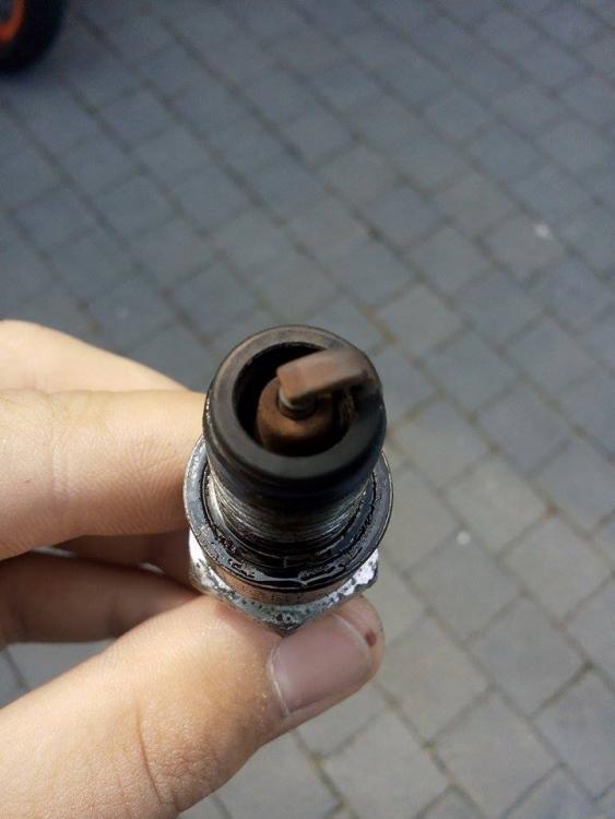

après ma bougie est marron (photo en bas)

la couleur de la bougie est bien , si il te fait ça à chaud c'est que t'as peut être une ptit prise d'air quelque part , ça serais le carburateur il te le ferais constament .
On sent que c'est le carburateur, tu sent que sa s'engorge mais je me disais que c'était pas possible d'avoir un gicleur encore plus petit avec un kit 70 ?

PHOTO DE MA BOUGIE :

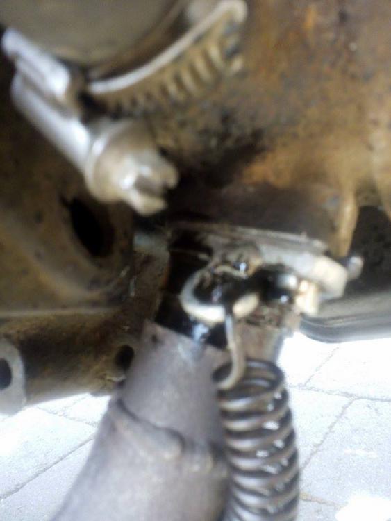

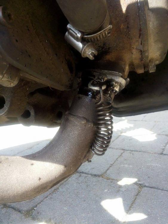

Ah mon avis, si la bride de fixation était correctement mise avec les ressorts, ça serait déjà plus étanche...
Tu peux changer ta bride, et tes ressorts je pense.

salut
alors mon cousin a eu le même soucie que toi, alors se qu'on a fait on a mis de la patte a joint rouge, car tu a de la fumer qui sort par la rotule

Salut ! :)
C'est quoi comme cylindre, je trouve ton ressort trop tordu ?
Tu es sûr de ton montage ?
Sur ma becane le C16 part comme ça, et c'est bien tendu déjà !
Salut :)
C'est un kit 70 polini corsa.
Le ressort est tordu car les attaches ont été déplacées
Voilà, yasuni R ressoudé tout pas beau parti, c16 tout propre sablé à la maison :)
