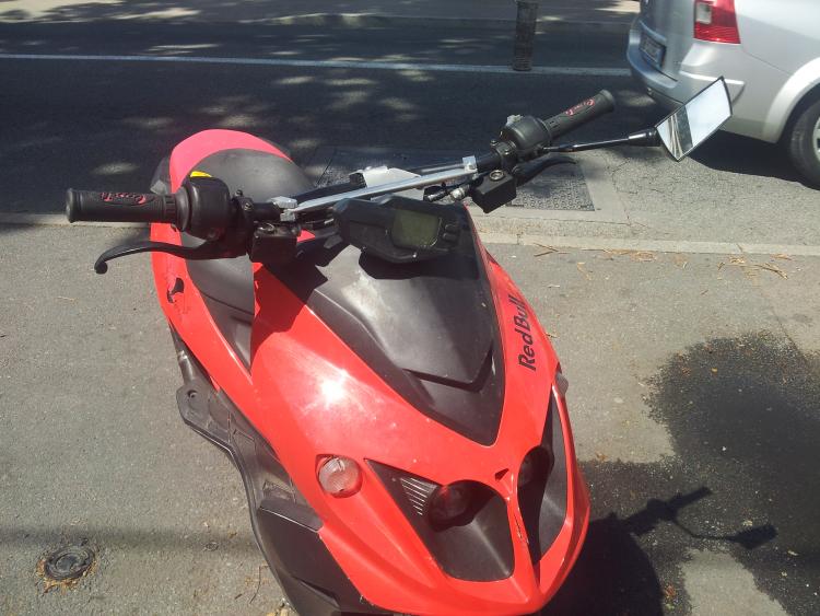

Bonjour a tous Suite a un accident je me suis retrouvé avec la fourche du scooter a changé , ça j'ai encore l'habitude En revanche le guidon est retouné et incliné vers l'avant a 90º Le guidon en soit n'est pas cassé mais il est retouné est ce qu'on peut le remettre droit ? Si quelqu'un a déjà connu ça je suis intéressée :)

scooter mbk - yamaha Redresser fourche scooter Nitro
Angeloh a répondu à un(e) question de Angeloh dans Partie cycle
Up Et j'ajouterais : Est-ce que si la fourche est endomagé uniquement sur la partie supérieur on peut juste changer le T de fourche ou alors la il faut la changer entièrement ? -
Oui c'est vrai qu'il y'a beaucoup de fourches d'occasion pour un prix très abordable , merci du conseil :) Et a votre avis est il techniquement possible de mettre une fourche de malaguti ou de booster a la place de celle d'un nitro ? -
Bonjour , Voilà suite à un petit accident ma fourche de scooter s'est tordu , dès que je veux manoeuvrer pour reculer , le guidon se met en position "bloque guidon" Plus les difficultés rencontrés sur la route avec le guidon qui part trop a gauche , et un bruit grave au niveau de la roue avant comme un frottement quand je freine Bref , une fourche tordu quoi Je suis aller voir un pro et il m'a dit qu'il était absolument IMPOSSIBLE de redresser une fourche de nitro et qu'on ne pouvait que la changer (200 euros) minimum J'aurais besoin d'autres avis s'il vous plaît Merci
