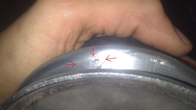

scooter mbk - yamaha Bonsoir j'ai des grif a mon correcteur de couple ça a tuer ma courroie voir photo ci dessou
Franck62 a répondu à un(e) question de Franck62 dans Variation et transmission
Oui j'ai bien limé mais il me semble pas assé car tout a l'heures j'ai démonter ma boîte a kick et regarder c'est a toucher la même que l'autre un peu deg une courroie polini belt ford 30 euros jui deg -
Franck62 a posté une question dans Variation et transmission
Bonjour voilà en démonten mon ba moteur je me sui appecu qui avait des bout supér fin en caoutchouc j'ai donc compris que la courroie était morte et en démontemps je me sui apprecu des griff en passant ma main sur le correcteur de couple qu'on va pouvoir voir sur les photo j'ai donc limé pour dire que sa ,'accroche plus ma nouvelle courroies belt for polini d'une valeur de 30 euros esse bien fait ? HELP Les fleche en rouge sur la photo indique le problème ) La courroie a était rapé d'un coté ! -

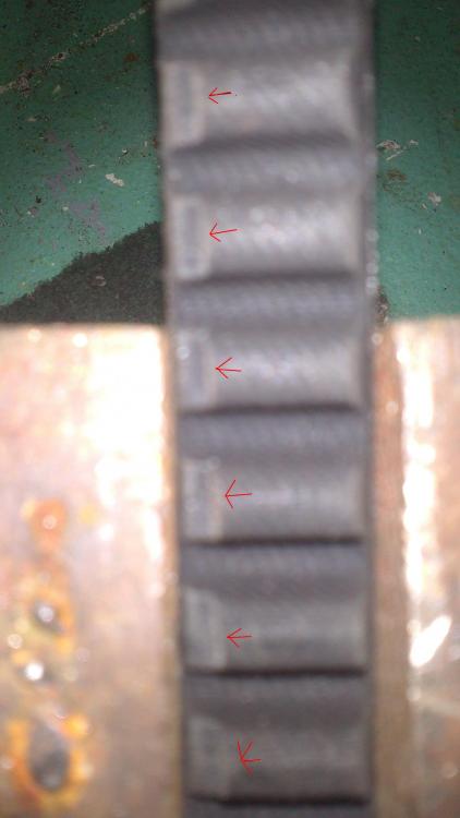

ah oé quand même c'est chaud mais toi tu pense que sa pourai étre sa et au faite je prendrai une photo de ma courroie parceque ça me semble bizarre que soi usé comme sa des bout de caoutchouc supér fin comme du sel dans mon ba moteur je pense plutôt un frottement je la prendrai en photo comme je la démonte pour méttre l'autre :) -

Comme prévu j'ai fait un tour sur 2 3 km bon rien a signalé il ne me le fait plus pour l'instant j'ai donc en rentran chéz moi verifier la bougie couleur de la bougie maron brique j'ai donc netoyé la bougie a la brosse passé du papier a poncé trés fin desu la bougie et toute propre comme sa quand je roulerai lomptems je vais re vérifier la couleur de la bougie en suite j'ai donc démonte ma boîte a kick puis regarder la courroi des preuve d'usure pas mâle de miette supér fin genre de la poudre noir dans mon bas moteur une preuve que la courroi s'use les dent son un peu usé donc je pense que sa n'acroche pas assé puis comme je sui en variateur polini une courroi d'origine n'est pas fiable je pense donc changé ma courroi même si cela n'est pas le problème sa sera fait au moins .
