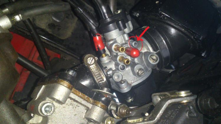

  4. Ta une merde dans le carburateur je pense quand tu accélère vu qu'il y a quelque chose il y a pas assez d'essence qui passe. Démonte et souffle PARTOUT surtout ou ta durite d'arrivée d'essence est branché et sous le pointeau. Si tu n'as pas de filtre a essence ca doit être ça personnellement ca m'est arrivée 2 fois dont 1fois hier donc aujourd'hui je vais foncé m'en acheter un. Dernier conseil si c'est ca vide ton réservoir d'essence et nettoie le bien a l'eau chaude. ;)

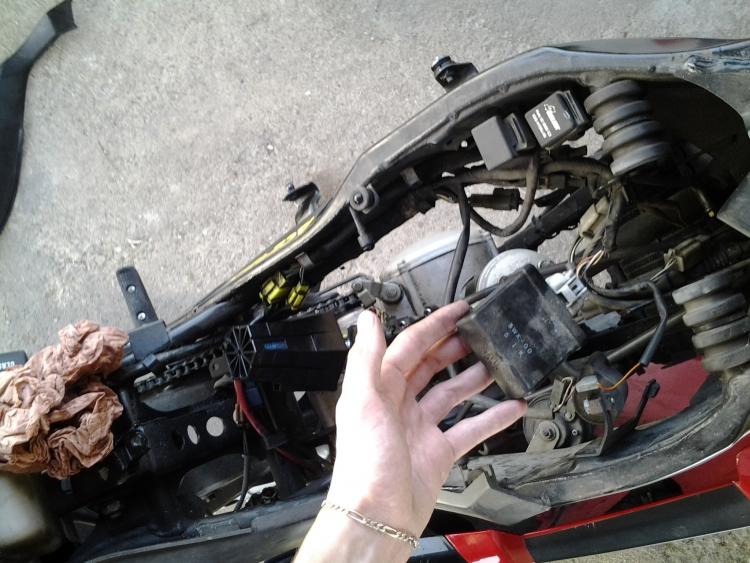

  5. Voici mon boîtier cdi ce n'est pas un moric
  6. Ok je vais voir et pour le pignon il faudrait que je mette un combien ?
  7. Pignon 12 Couronne j'en ai compter 47 Pour débrider le boîtier cdi y faut le percer c'est ca ?

  10. Le problème a l'aire résolu c'était une petite saleté qui empêché le pointeau de bien faire son boulot j'ai tourner un peu avec après et ça ne coule plus. Merci
  11. Je viens de regarder quelque forum, je vais voir mon pointeau, regarder si une petite saleté ne c'est pas mise dans le logement de l'aiguille car sur le forum un mec a eu la même chose que moi il a fait ca et hop plus de problème après il y a mon flotteur mais je l'ai regarder hier et il n'y a rien d'anormal
  12. Bah j'entend bien le bruit quand je relâche la poignée Enfin il faudra que je le regarde de plus près sinon d'autre idée d'ou ca peut venir ?
  13. Comment savoir si il est hs ?
  14. Bonjour alors mon problème c'est que j'ai de l'essence qui sort du carburateur (la ou c'est entouré sur la photo) un ami m'a dit que c'est la durite de trop plein mais si sa coule c'est qui a trop d'essence qui passe et pourtant ma bougie est rouge... Des avis ?
  15. J'ai essayer 1 tour,1 tours et demi,deux tours j'ai tout toucher
