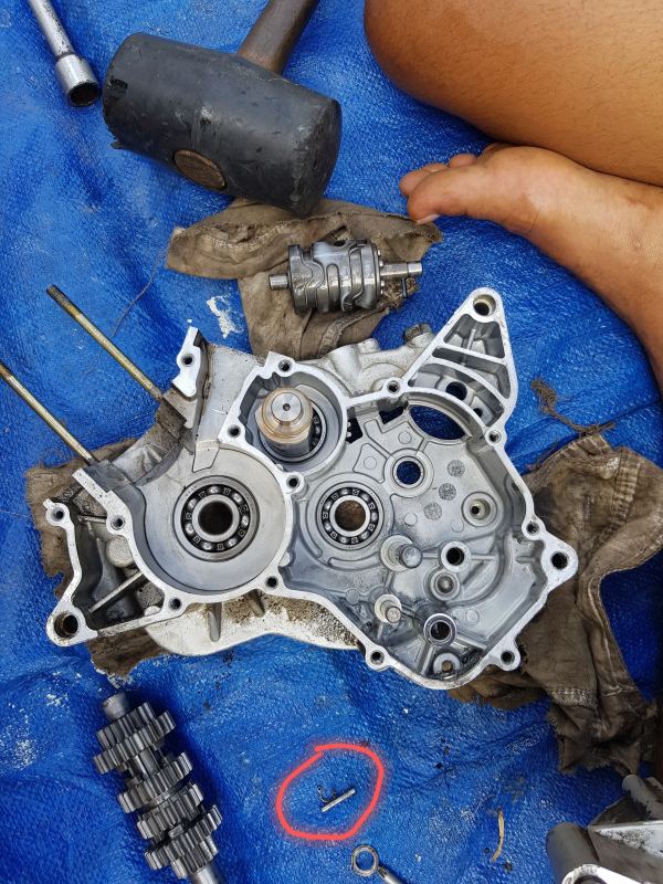

  1. Bonjour, Respect pour le fortiche qui trouvera d'où viens cette pièce. En séparant le moteur en deux, (changement de vilebrequin), c'est petite tige métallique et un clips (cassé) sont tombé sans pouvoir voir d'ou ça provenait .. Je sais pas si ça vient de la boîte de vitesse ou ailleurs, mais je ne pense pas. Merci. Ps: Ce n'est pas la tige métallique de la pompe à eau.
