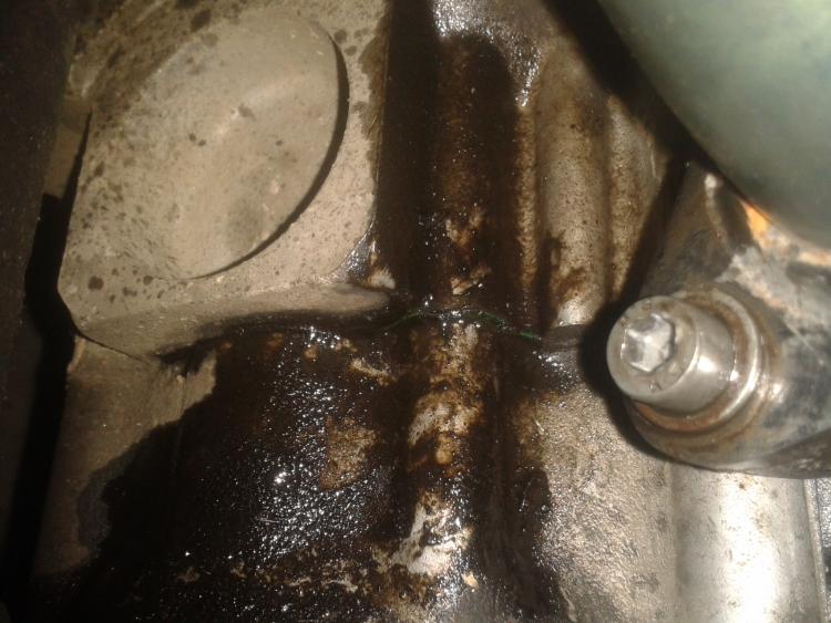

  1. Bonjour, Si il démarre seulement avec avec de l'essence dans la culasse c'est probablement que ton essence se bouche a un endroit essaie de nettoyer ton carburateur !
  2. Oui c'est de l'huile semi brûlé sa sort du pot mais vraiment des gouttelettes mais alors d'ou sa pourrait vnir le fait qu'il cale d'ou le problème pourrait t'il venir ?
  3. Merci bien de votre aide je vais faire sa et je vous tient au courant merci
  4. joint de pipe et boîte a clapet sont changer
  5. c'est juste sous le pot a l'avant du bas moteur
  6. au début j'ai penser que sa venait du pot mais non , cela peut ils faire que le scout démarre et cale aussitôt ?
  7. Oui j'en est mis une neuve et oui il y a de l’étincelle j'ai penser aussi a sa mais quand je kick et que le scout commence a démarrer je met ma main a l'endroit ou il pourrait y avoir une fuite (je vient de voire une tache au niveau des carter )il n'y a pas d'air qui y sort Souhait tu une photo ?
