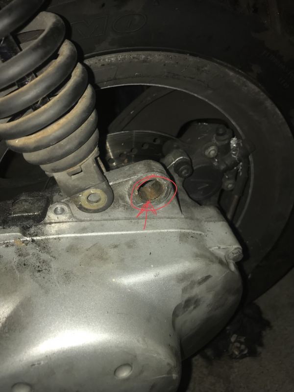

  5. Bonjour à tous, alors voilà j’ai mon Silentbloc côté amortisseur qui est mort du coup au démontage la bague intérieur (celle ou passe la vis) c’est détaché tout seul mais la bague extérieur est reste à son emplacement et je n’arrive pas à la chasser de son emplacement. auriez vous une technique sans presse pour pouvoir virer le tout ? merci d’avance
