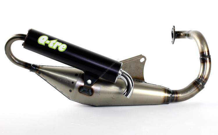

  11. re-salut, j'ai installé mon pot tecnigas q-tre, mais j'ai grave perdu de la patate !!!! qu'es que je pourrait faire pour la récupérer s'il vous plaît ??
  12. ok merci bien poc'est info ;) pourvu que le pot ne me ralentissent pas !!! je suis débridé au variateur je tape 90 95km/h, c'est de la bonne bécane speedfight, 5ans que je l'est, que des pièce changé d'usure comme courrois, bougie, anti-parasite, batterie

  15. Salut, j'aimerait savoir si le pot tecnigas q-tre est montable sur un speedfight 1 tout d'origine s'il vous plaît ? c'est urgent, j'ai perdu en allant au taf tout l'interieur du pot, ça fait comme si je roulait sans pot, sa pique les oreilles :)
