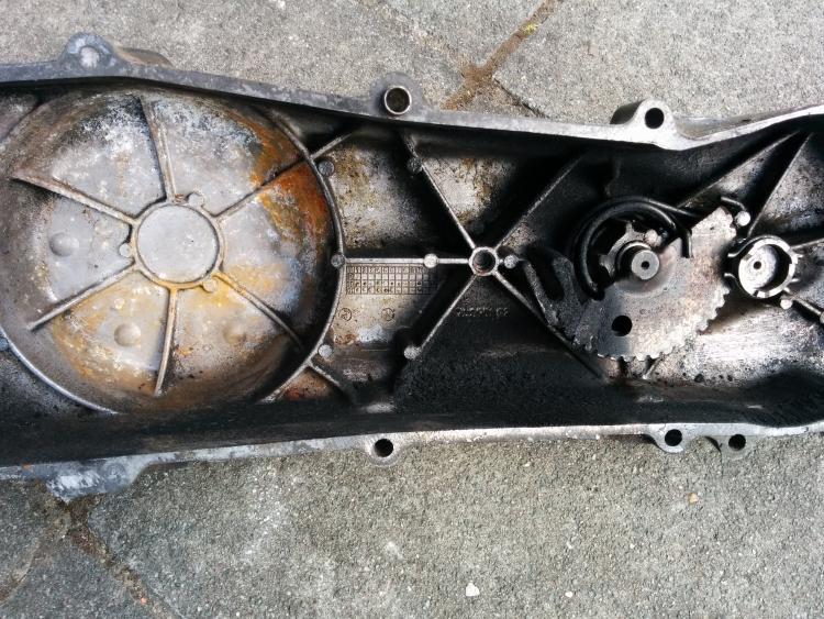

    scooter peugeot Bruit boîte à kick

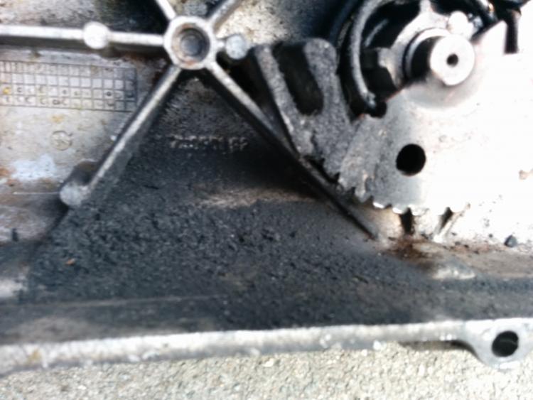

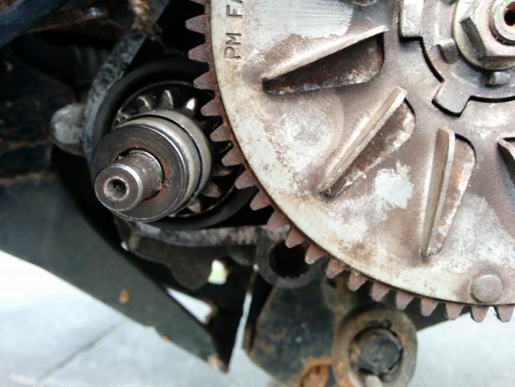

    Ce n'est pas vraiment de la poussière, enfin c'est une sorte de pâte de poussière bien dégueulasse on dirait de la poussière mélanger avec de l'huile et de la limailles de fer. Je sais pas comment c'est arrivé la .
  2. Kzeran

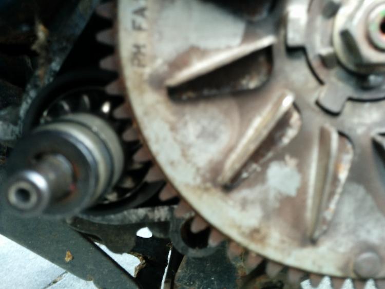

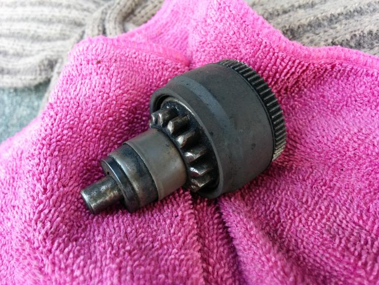

    Merci de ta réponse , je n'ai jamais utilisé le démarreur électrique car la batterie est morte j'utilise toujours le kick . est ce que je peux la retirer si elle gène ? Le truc c'est qu'elle revient en place met elle n'est pas fixé donc elle va vers les dents du variateur quand je tourne a gauche . Peu tu me dire le nom de la pièce ? merci encore .
  3. Kzeran

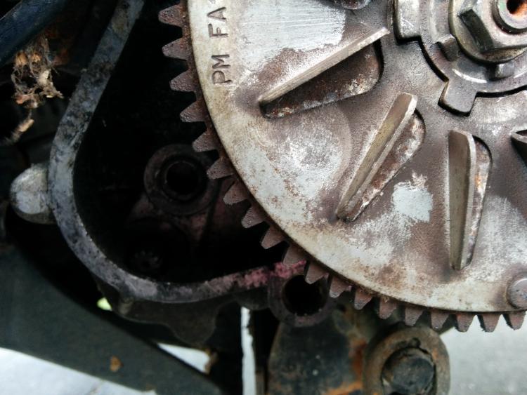

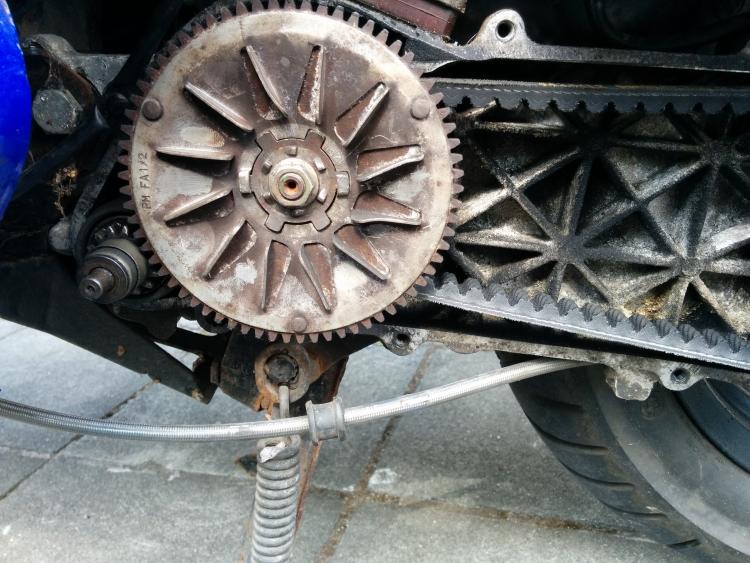

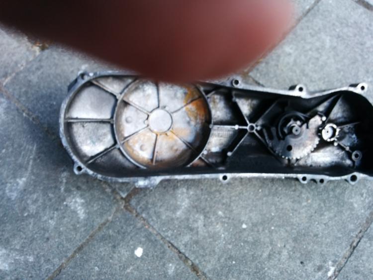

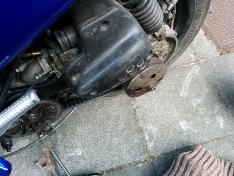

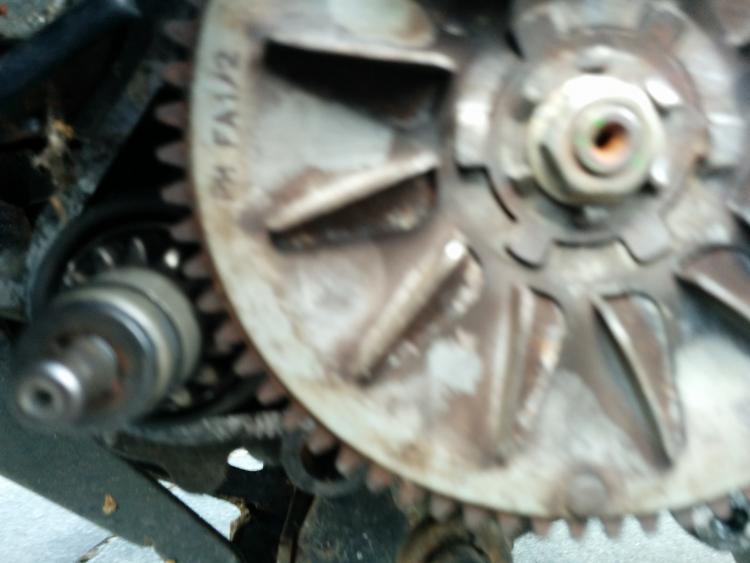

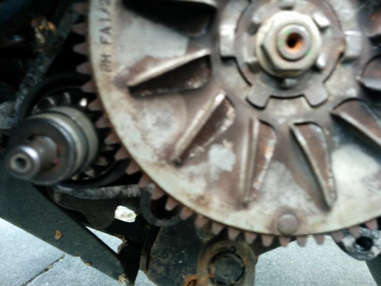

    Bonjour, Je possède un peugeot speedfight 2 LC de 2002 ou 2004 mais depuis que j'ai démonter une fois la boîte à kick elle fait un bruit de ferraille . Je pense avoir trouver la pièce qui fait du bruit mais je n'ai pas trouver son nom ni qu'est ce qui ne va pas . La petit pièce que vous pouvez voir ci dessous ne tient pas très bien , bouge facilement et ces dents ne sont pas alignés avec celles du variateur . Tout fonctionne , le kick aussi sauf que quand je me penche à gauche la pièce cogne contre les dents du variateur .Donc je ne sais pas si elle est censé rester derrière le variateur ou rester dans l'alignement des dents du variateur . Je voulais aussi si toute la saleté noire dans le cache du kick pouvait être un problème ? 2ème petite question , la vitesse de pointe du scooter est de +- 45 km/h il a un port d'origine et je ne sais pas qu'est ce qui est débrider.Normalement il est brider à 25Km/h. Merci de votre aide . (Je me suis fais plaisir niveau photos mais il en vaut mieux trop que pas assez)
