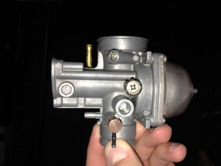

voilà les photos ca devrai être bon :) -

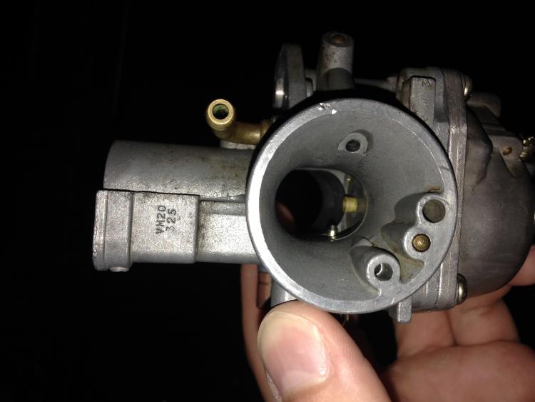

oui voilà frederico c un mukini dessus c'est marque vm20 325 oui il est tout en alu il est caustaud je sui degoute il ma defonce ma vis de richesse donc maintenant vous me conseille un carburateur delortto 22 c'est ca ? -

Voilà la photo -
