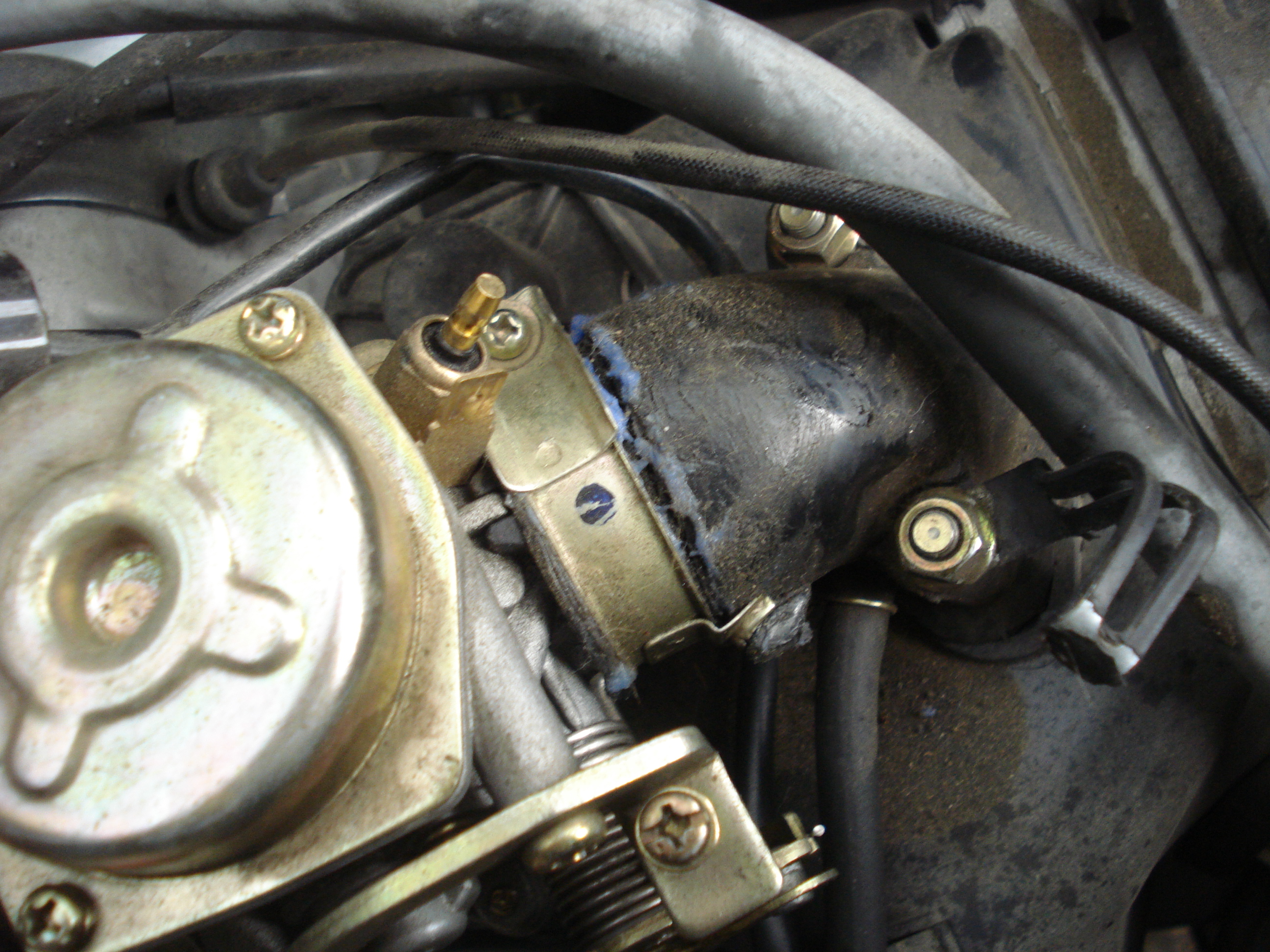

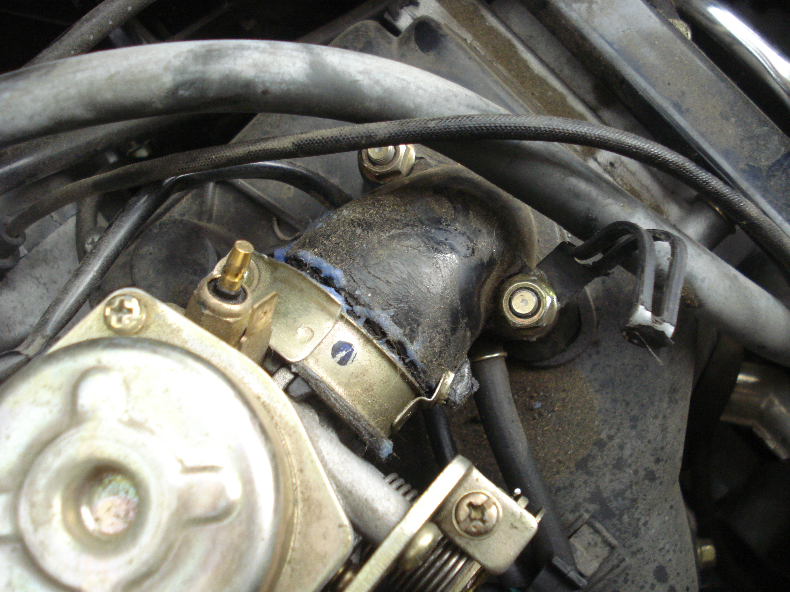

Visiteurs récents du profil

  3. Bien le bonsoir Je revient vers vous car après avoir changé le joint de pot, les galets et la pipe d'admission, le bruit de tondeuse est toujours présent ainsi que les trous d'air et la perte de régime au début de l'accéleration, je ne voit pas d'ou cela peut-il venir.. Quelqu'un peu-il m'éclairer ? Merci
  4. Ok super ! merci les gars, en plus de la bougie et les galet ( par mesure de prévention), je vais commander donc la "pipe d'admission" ainsi que le joint qui va avec ! Bonne fin de weekend à vous
