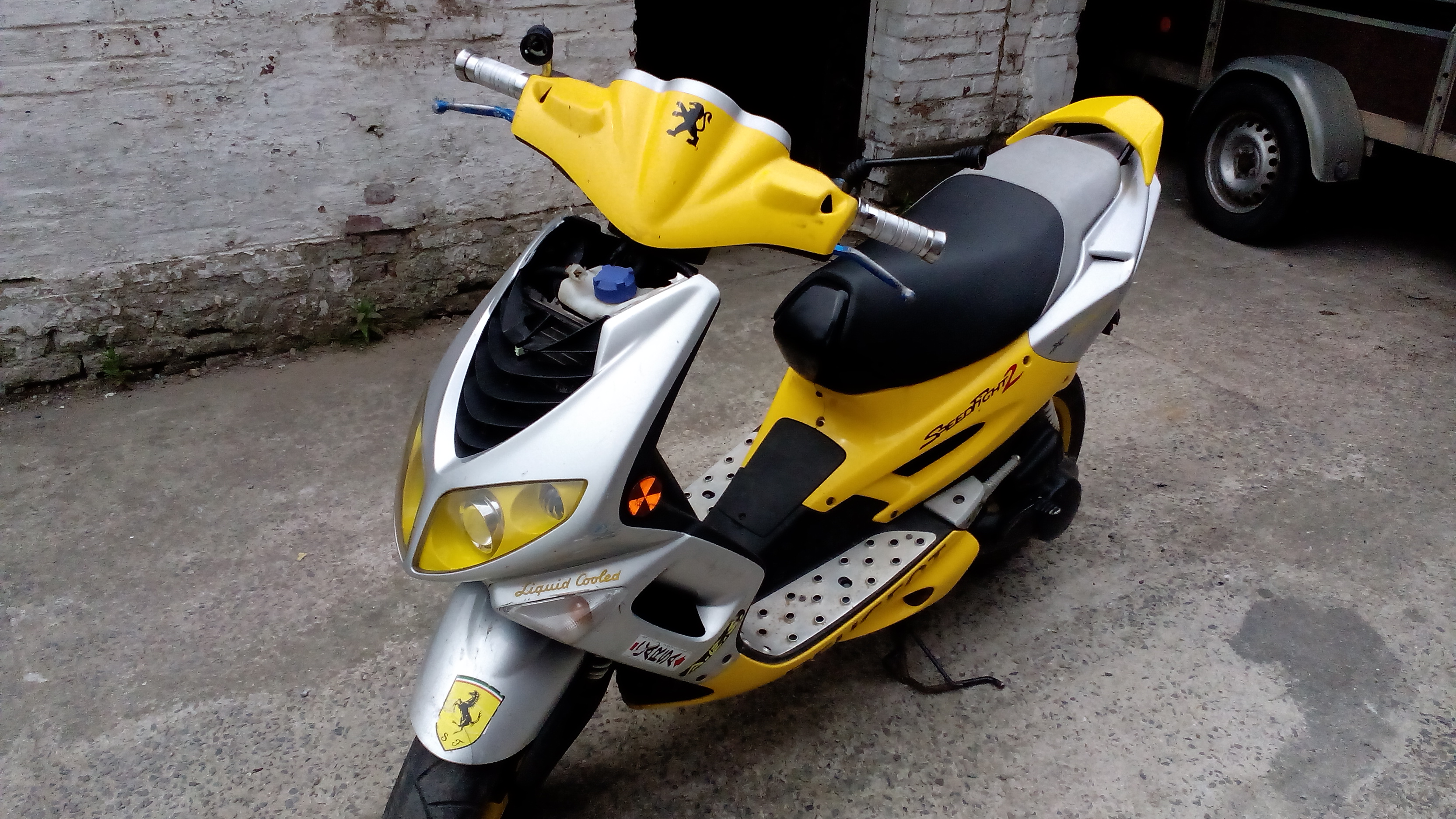

    scooter peugeot Plus d'allumage sur mon speedfight 2
    Bonjour, je viens vers vous car j'ai un léger soucis au niveau de l'allumage de mon scooter. En 2 mot, j'ai du commander un nouveau barilet de contact et une batterie après le vol de mon scoot. Grrr. Depuis lors je n'ai aucune étincelles à la bougie. Le démarreur tourne nickel, il y a de la compression au moteur. J'ai de l'alimentation jusqu'au relais qui alimente la bobine d'allumage. Mais rien à la bobine d'allumage. J'ai vérifié tout le câblage OK. Pourriez vous m'aider s'il vous plaît. Merci
