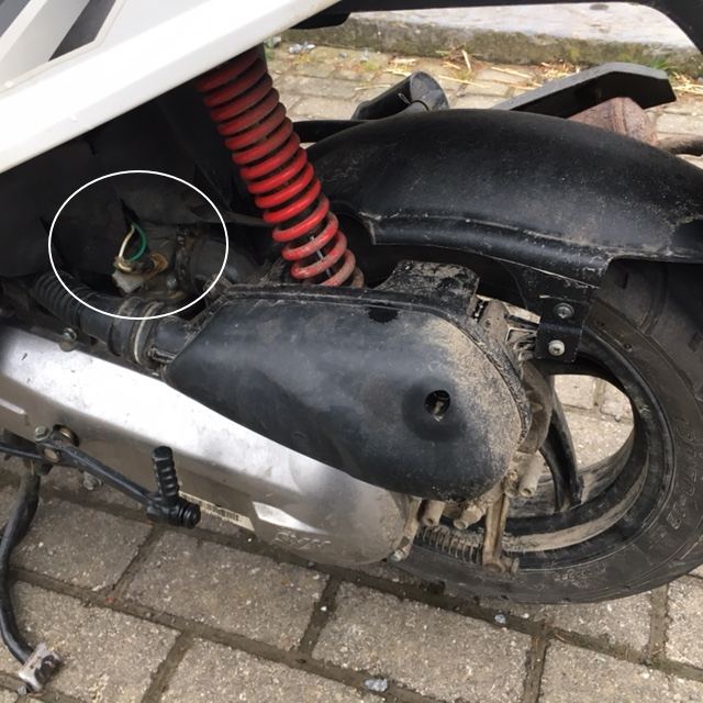

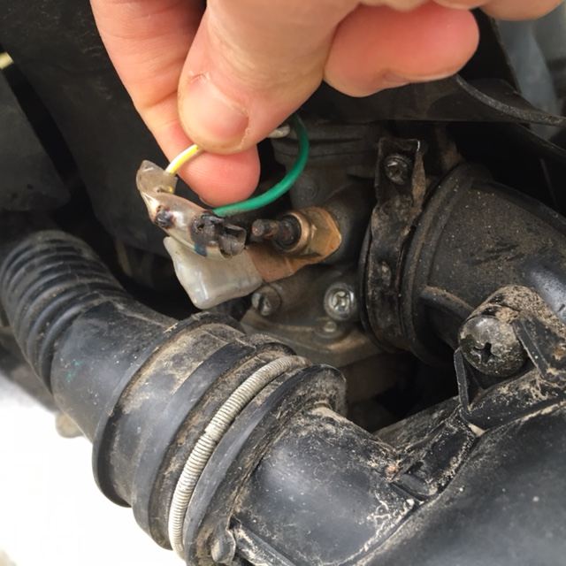

Ok! bon à savoir que c'est pas spécialement utile... Ca me semble quand même cramé/fondu (ca craque sous la main) Le coup du piston/cylindre qui casse, ca semble probable ou hyper rare? (genre c'est classique ou j'ai vraiment [as eu de bol...) -

Bonjour, J'ai acheté une sym Jet4r 2T il y a 3 ans, neuf. Je savais bien que ce n’était pas de la qualité yamaha ou mbk mais j'ai cru comprendre que c'était de la meilleure bécane que 'les trucs chinois'... Le vendeur m'a dit que c'était coreen, j'ai lu sur internet que c'était Taiwanais... J'en suis à 6000 km, pas eu de souci majeur jusqu'à il y a une semaine ou le roulement dans le piston a peté, ce qui a dégommé le cylindre. Bon, j'y connais pas grand-chose en mécanique. Le réparateur (et vendeur il y a 3 ans) m'a dit que c'était hyper rare mais qu'effectivement, ce n’est pas de la qualité Yamaha/mbk... Ça arrive. Il m'a remplacé le cylindre et le piston. J'espère que ça tiendra... à part ça, j'en suis très content... Petite question, rien à voir: J'ai remarqué aujourd'hui que une des cosses électriques sur le carburateur a fondu. A quoi sert cette cosse électrique/le bidule sur lequel elle est connecte? Il démarre très bien non branchée. Que puis-je faire? Y a t il eu une mauvaise connexion qui a fait chauffer la cosse? Voir photos. Merci d'avance!
