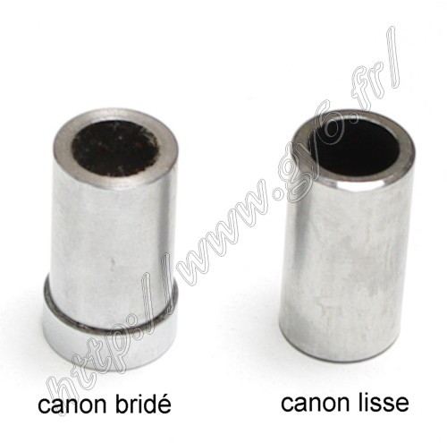

Sur ces scooters la bride est soudé au canon ?
Oui , et normalement si il à acheté le scoot en concessionnaire au lui donne un lisse

Alex7850cc: Débride le pas , achete un cdi déjà débridé (trop compliqué pour le débridé faut scier dans la boîte , et si tu loupe bah tu serra bon en racheté un
1
Salut Alex7850cc
Te faut un bloque piston , une clée de bon diamètre , et un nouveau canon ( N'essaie de pas limé le canon ca n'ira pas)

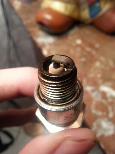

Bonjour, voici là couleurs de la bougie

peut tu juste démonter la bougie et nous dire sa couleur aussi

contrôle aussi la couleur de bougie
car quand tu remplace un pot il faut faire un réglage carburation ... et galet aussi
