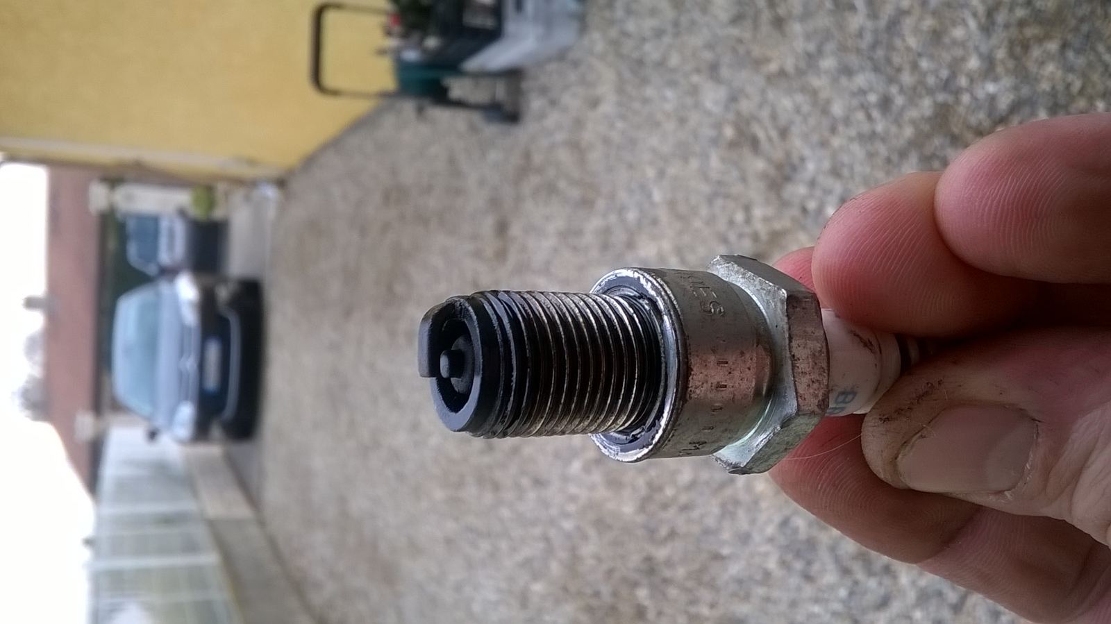

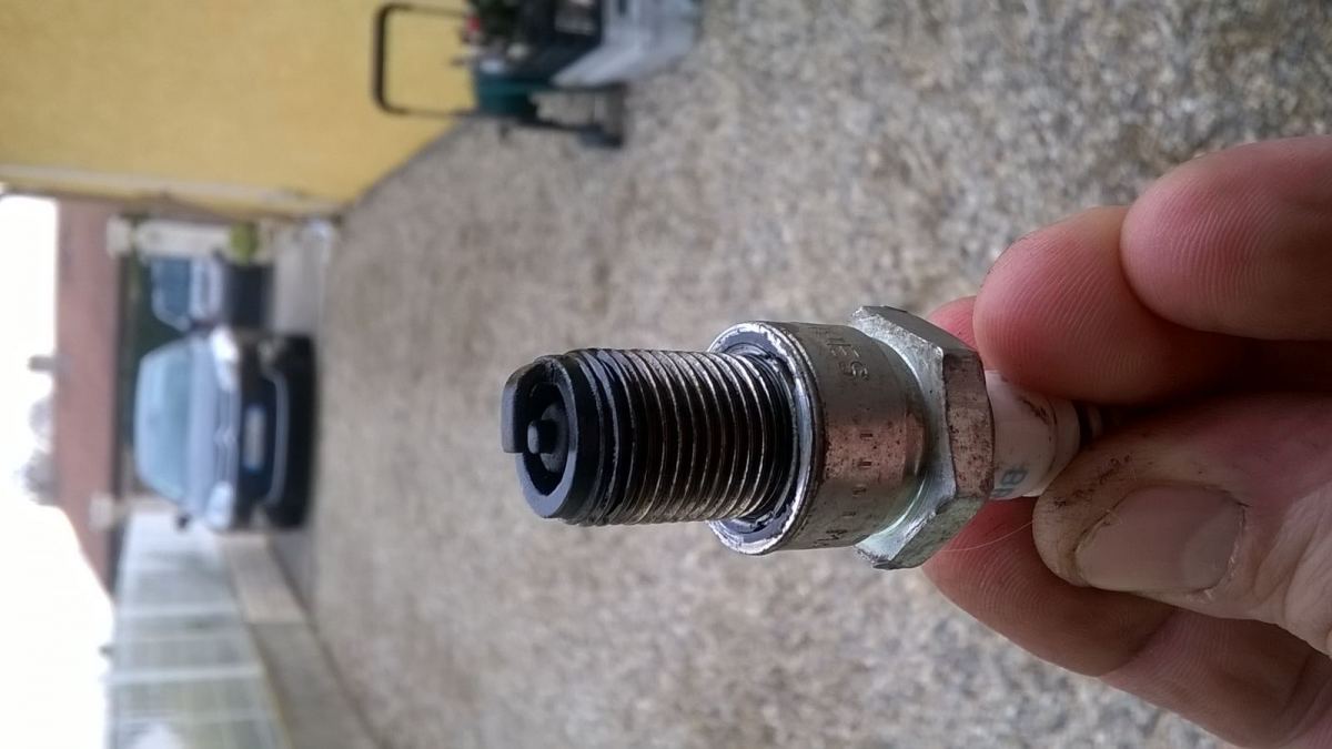

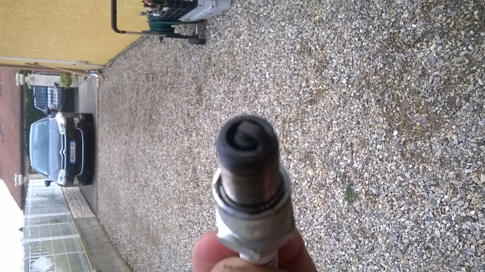

  6. filtre à air commandé car dans un état pitoyable ! voici des photos de la bougies .la moto venait de faire une dizaine de bornes
  7. j'ai regardé la bougie tout à l'heure,couleur "normal" je pense,marron,par contre pour démonter la boîte à air ca a l'air chiant !!!
