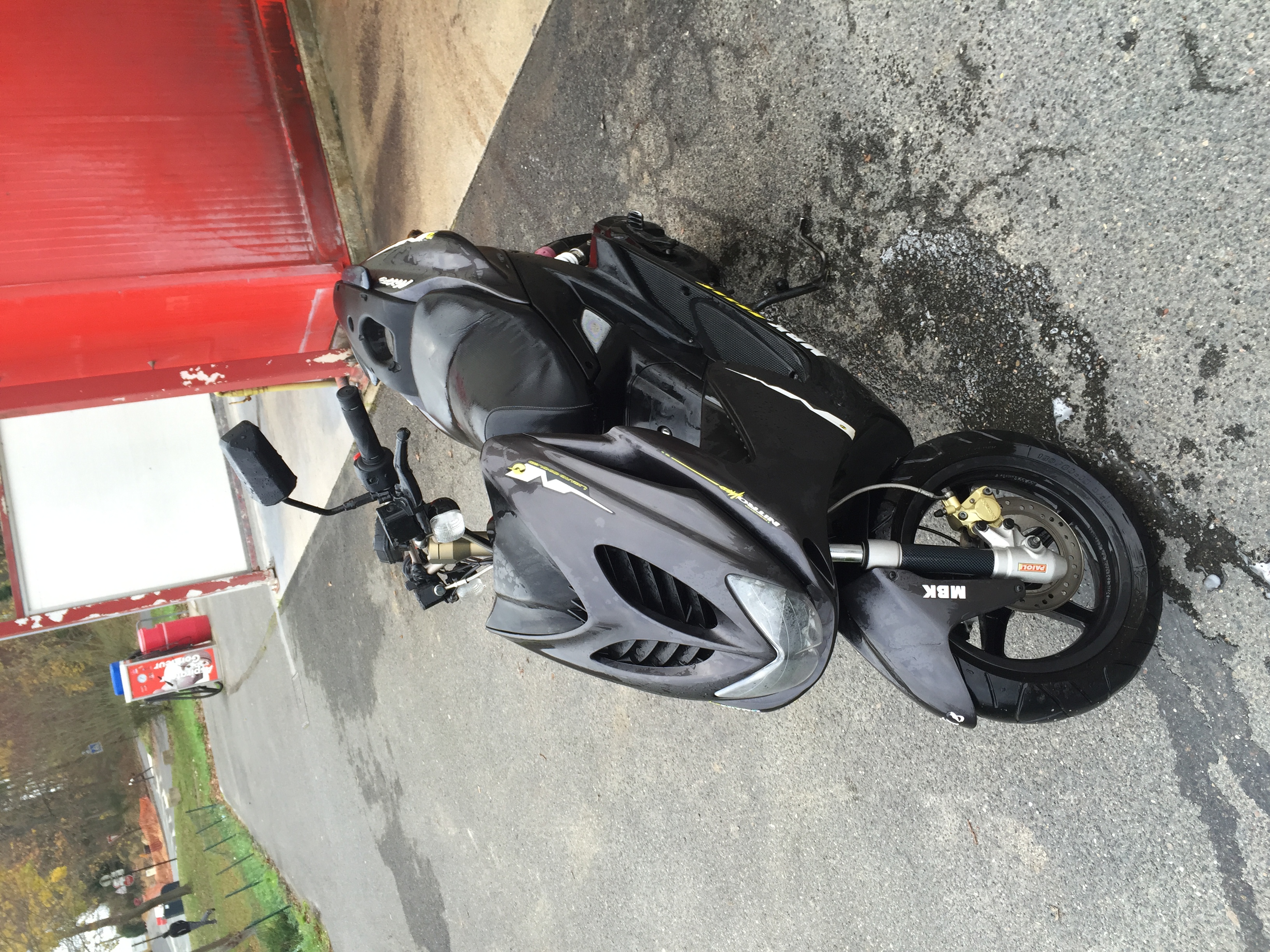

Salut les gars j’ai un gros gros problème avec mon nitro je suis aller au taff hier matin je les laisser la journée et en voulant le démarrer le soir plus rien... ensuite mon père est ve’u me chercher avec le camion et en arrivant chez moi j’ai tout essayer il y a de la compression au bout d’un momen. le scooter à démarrer et il tenais plus le ralentit si j’accélérer pas il se couper direct j’ai tester 2 bougies mais rien n’y fait ça peut être quoi qui fait ça ? le scooter tourner très bien et démarrer au premier coup de kick chose que j’ai essayer et vérifier hier : regarder les joints spi ( ils sont toujours en place ) nettoyage carburateur ( gicleur propre ) changer de bougie 2 fois mis de l´essence dans le cylindre direct ( le scooter à démarrer après mais tener pas le ralentit ) boîte à clapet neuve mise hier j’ai mis un gicleur plus gros et plus petit ( sa changer rien ) il y à de la compression je me demandais si c'était pas un problème électrique genre le cdi ( origine ) ou ´allumage ( d’origine ) ? J’ai oublier de préciser j’ai démonter L’allumage hier et ma clavette est tomber toute seul je les remis a la main est-ce que ça peut être ça qui fait que le scooter démarre pas ?! ( la clavette morte ) aidez-moi s’il vous plait -
