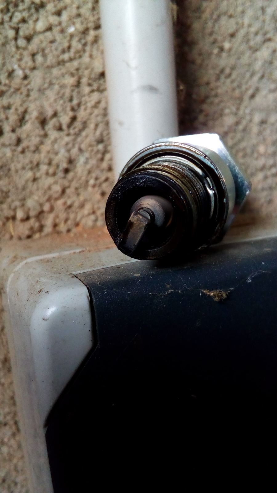

    scooter peugeot scooter qui se coupe
    L'État de ma bougie... Ça vous parle sur le réglage de la richesse? Aujourd'hui, 40kms avec la configuration d'hier et aucun soucis.
