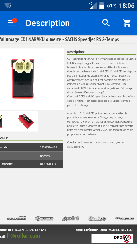

scooter chinois Moteur se coupe quand je bouge le CDI
Fab21 a répondu à un(e) question de Fab21 dans Electricité
J'ai envoyé un message au vendeur du cdi du coup j'attends qu'il me dise si il correspond a mon scooter ou pas. Hier en rentrant du boulot j'ai cherché a comprendre mon soucis ,j'ai refais un réglage carburateur il cale plus et même en touchant au cdi la je n'y comprend plus rien....Avec se temps de merde j'ai pas pu faire un tour donc je vous tiens au courent. -
C'est tout à fais sa dès que je bouge mon CDI sa coupe le moteur pourquoi?????? -
Personne pour me dire !? -
bonjour à tous, je viens vers vous j'ai un souci sur mon cdi : je démarre le scooter temps bien que mal donc je joue avec le cdi de droite a gauche et il se coupe le moteur. pour moi sa viens de la connection du cdi VID_20160605_135201.mp4
