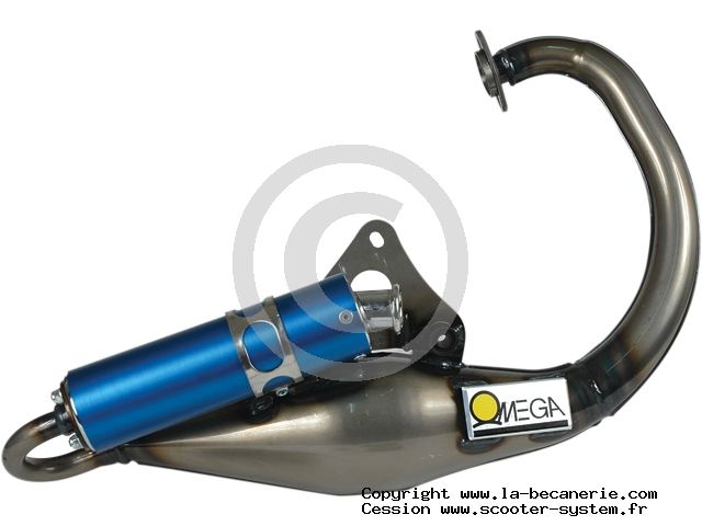

  9. Oui je sais mdr mais j'aimerais savoir c'est quoi comme corp de pot
  10. compression ok ? starter auto ou manuel ? si c'est auto retire ta BAA et met la main sur l'entrée d'air et tu kick 2-3 fois et tu retire ta main et tu kick étincelle ok ? prend ton anti parasite avec ta bougie tu le met sur ton bloc moteur et tu kick pour voir si tu as une belle étincelle Ton robinet d'essence , manuel ou auto ? regarde si tout est ok

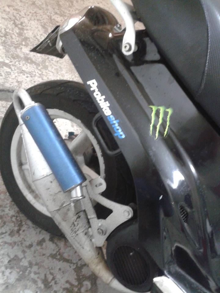

  11. voilà c'est pas les même ? Si vous voyez pas http://www.hostingpics.net/viewer.php?id=590092potéchappementomegaroller.jpg http://www.hostingpics.net/viewer.php?id=32741414354898296462974057498414304637280409944n.jpg
  12. et pour le pot vous avez vu ? vous sauriez pas me dire c'est quoi comme pot
  13. C'est bizarre quand même par ce que le mien a juste la même cartouche mais le pot ressemble pas regardez
  14. Le mieux alors c'est du 4,5 G ? C'est un pot OMEGA Roller
