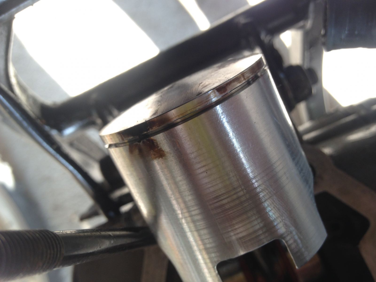

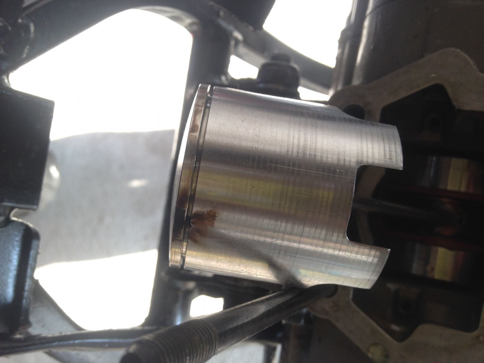

  2. je l'ai pas passer au papier de verre, oui encore beaucoup de compression. Les segments n'était pas du tout coller au contraire, photo juste après démontage oui

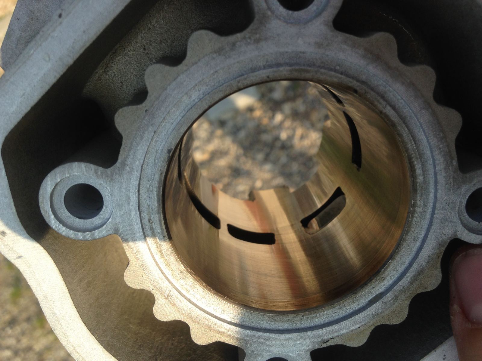

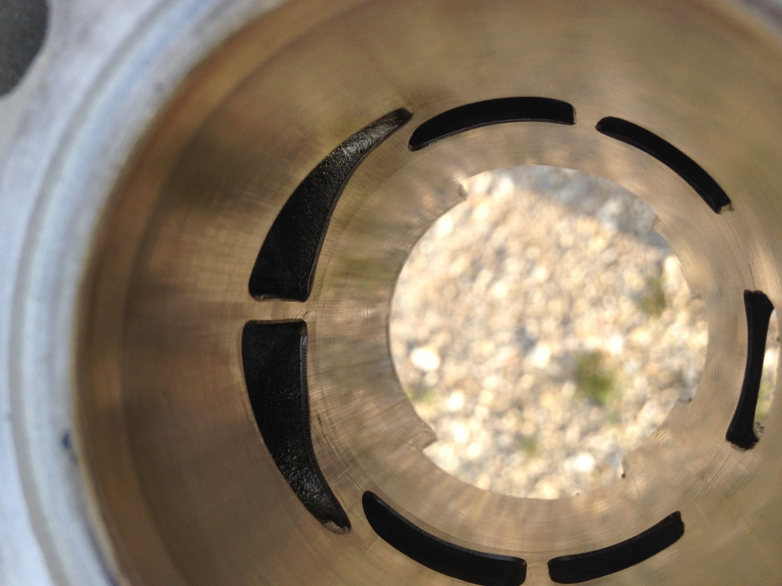

  4. Sinon tu en pense quoi de l'état cylindre/piston ?

  6. C'est vraie.. Voilà les photos, le cylindre n'ai pas beaucoup marqué quelque rayures mais rien de très grave pareil pour le piston. J'ai un fait petit tour toute à l'heure et lorsque j’accélère je sent le piston se bloquer légèrement à des moments.
