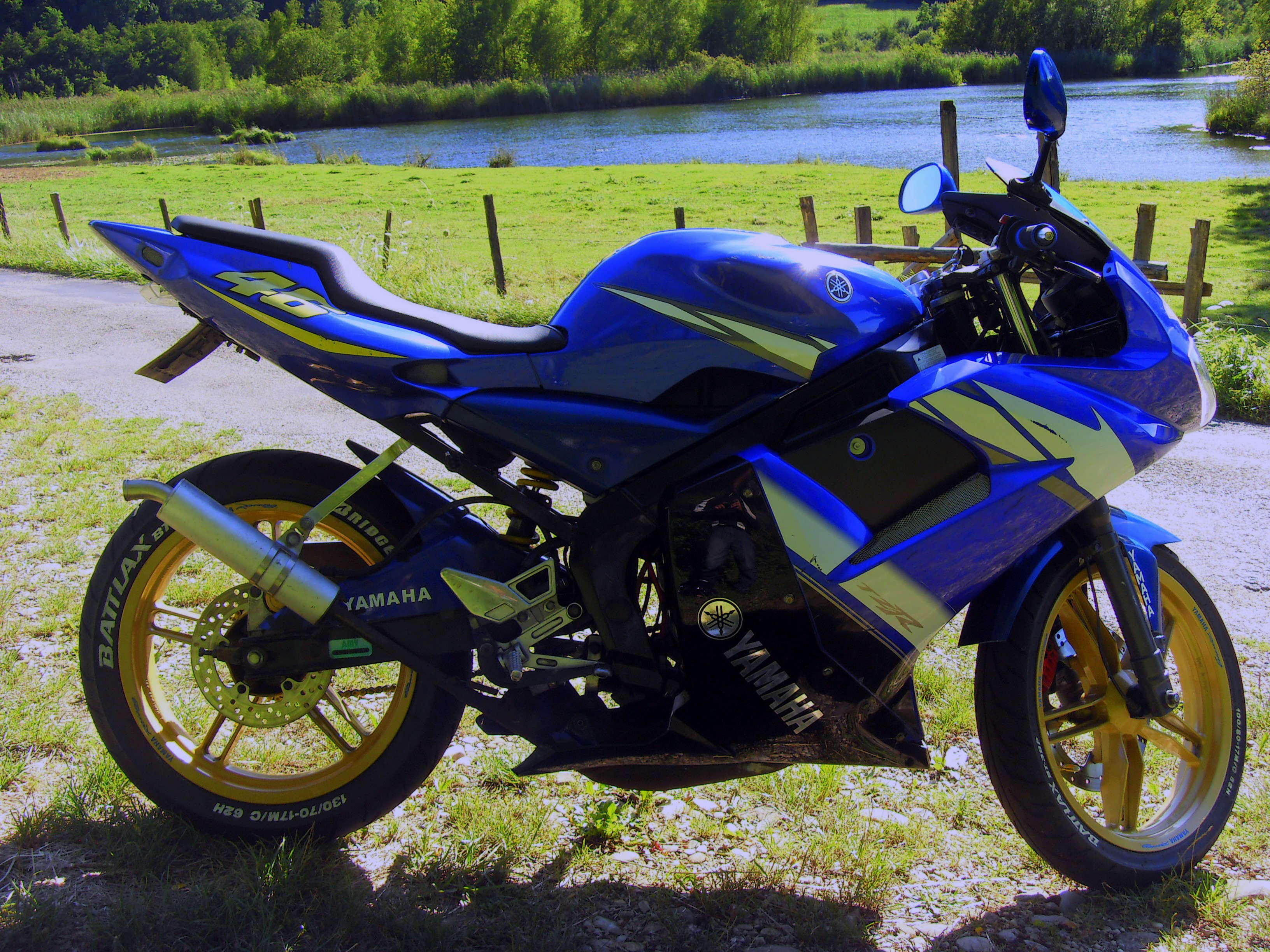

Salut, j'ai un tzr 50 de 2005 Replica Rossi avec carénage de 2011. Pour répondre a la question, la durée de vie du vilebrequin dépend de pleins de choses. Les temps de chauffes doivent êtres respecter. Ne Jamais tirer sur un moteur froid. L entretien a aussi une grande parts dans la durée de vie d un moteur. ( bougie, nettoyage filtre à air, carburateur ex...). Ton moteur dois aussi être parfaitement régler. (bougie chaude ou froide selon les moteur. Gicleur principale et ralentie.)j'ai pour ma par sur mon tzr un vilebrequin,roulements,boîte d'origine qui totalise plus de 51 000 km sans le moindre souci! Je roule tous les jours, et pars tous les temps sans le moindre problème. Le haut moteur et un top perf 50cc avec admission d'origine 16.5 et un pot yasuni R1. Tout ça pour te dire qu un vilot peu prendre du km sans problème si tu prend soin de ton moteur.
