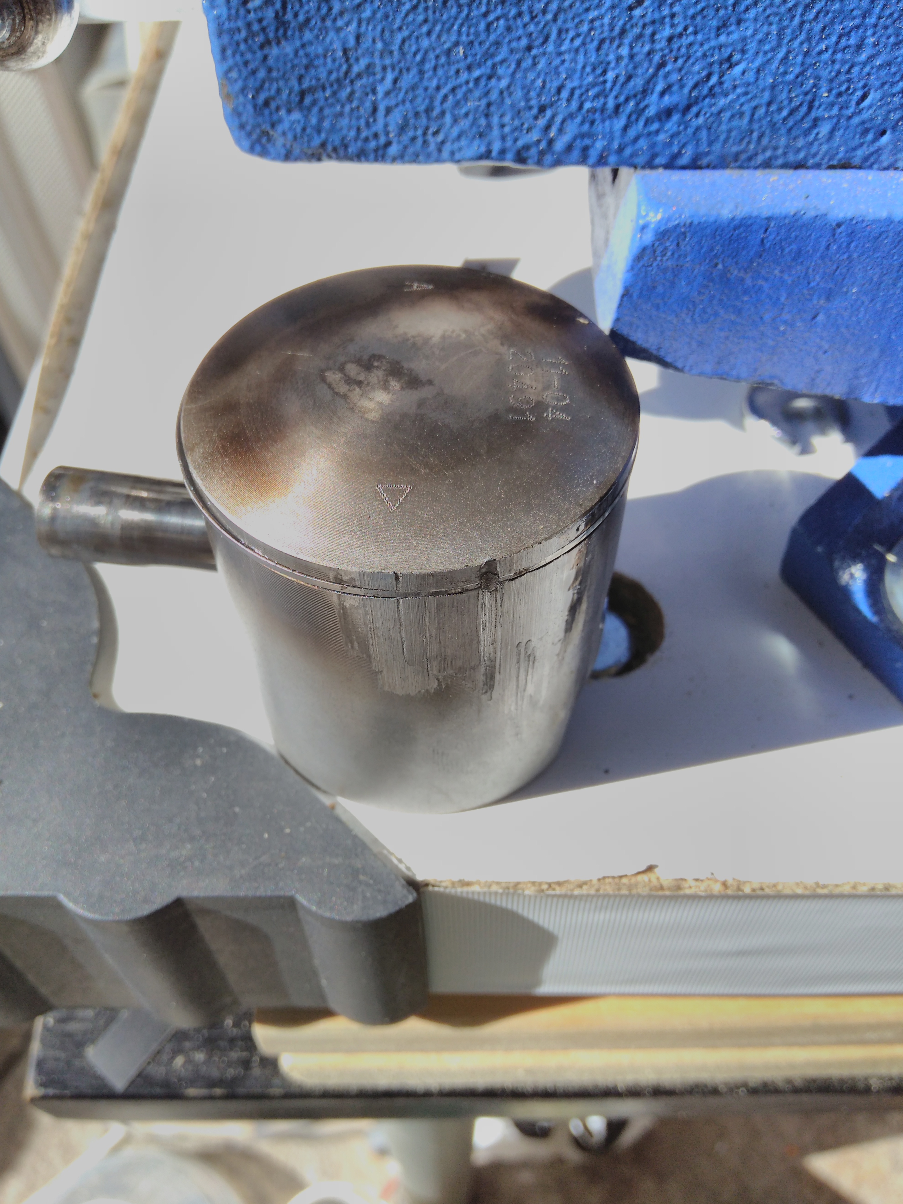

    C'est sur les mecs disent ce qu'il veulent moi on m'à dit le contraire que d'origine c'était réglé plus pauvre que riche. Alors qui croire. Pour la bougie par étape. Vu du dessus le cercle du filetage représente le ralenti à peine noirci c'est bien, un ralenti riche diminue les risque de serrage. Au milieu tu as l'electrode de masse et en dessous l'échangeur thermique tous ça à peine noirçi c'est bien. Surtout avec les taux d'octane de nos jour les carburants ne sont plus ce qu'ils étaient. J'ai même entendu dire que certaine personne mettait du 95e10 dans leur scoot et serrer leur cylindre. Pauvre naze. Touring pour moi c'est entre origine et sport et Sito c'est Sito entre touring et sport J'aime bien les Sito.
