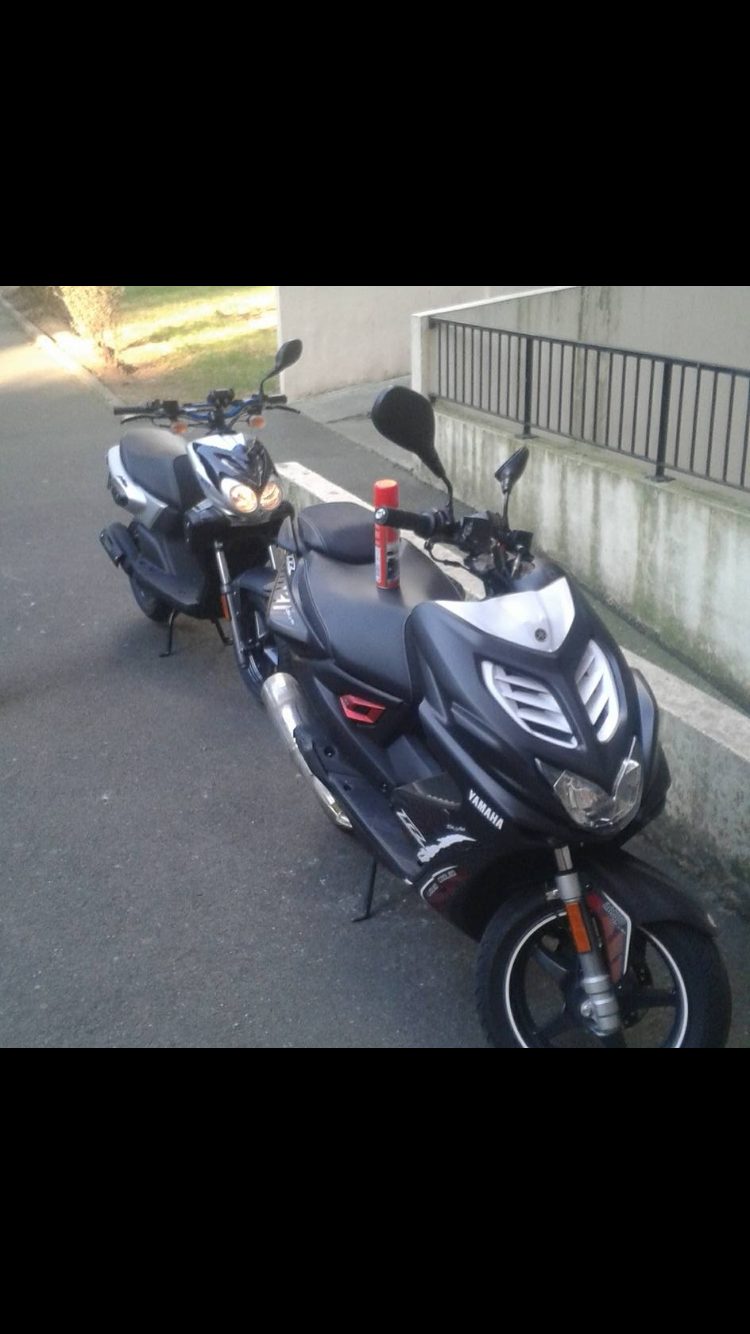

  1. Bonsoir toute le monde jai un sérieux problème avec mon aerox jai mis un vario malossi un embrayage malossi un ressort de pousser jaune des petit ressort jaune aussi carbu 17,5 gicleur 78 pot gp jai changer la boîte à clapet la bougie filtre à air même le piston a seulement 10000kll mais toujours le même problème  Le scooteur a froid part super bien Nikel, mais il suffit que je m'arrête au feu rouge et la les grande histoire commence je repart plain gaz mais le scooteur n'avance presque même pas Juska qu'il arrive à atteindre 23kh et la il part d'un coup franchement jai presque tout changer jvoit toujours pas d'où vient le problème  svp aidez moi à trouver son problème jai vraiment plus le moral la jai mis tout sque j'avais dedans

      Oui l'aiguille c'est bien une a20 le clips jlavais mis au milieu et tu me conseil quoi comme gicleur ?
      Et en poid des galet il faudrait que je mette combien de grammes

      Comme gicleur, ça devrait tourner aux alentours de 85/90 maximum.
      Pour les galets, le réglage semble correct.

      Jvait essayé sa
      Et pour toi, apres ces quelques modifications il me feras plus ce trou au démarrage ?
