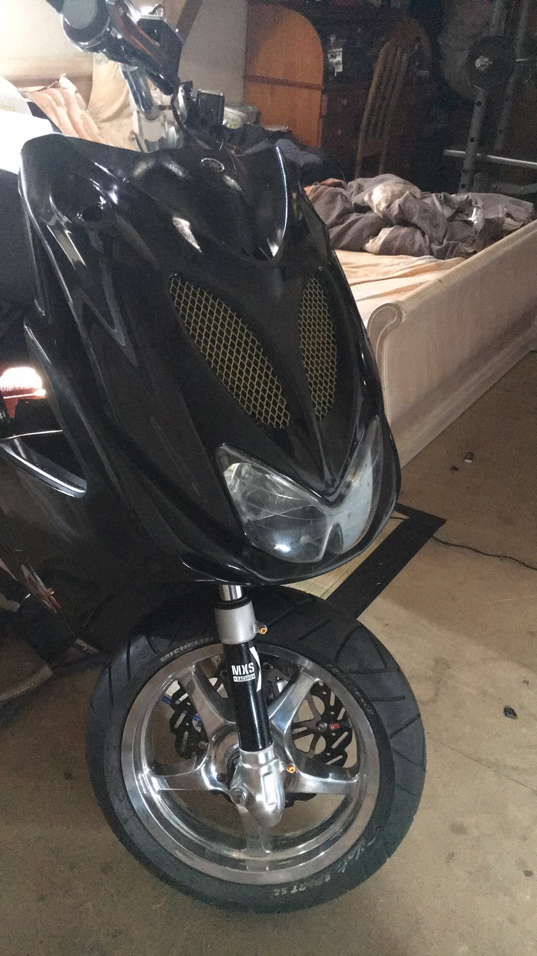

    voici celle que je suis entrain de finir neuve ! kit 88 airsal Xtrem vilebrequin airsal xtrem course 45 carburateur 28 malossi pipe malossi bac malossi vl14 pot ?? allumage selectra rotor interne pack overrange cloche polini embrayage polini carter transmision malossi mhr transmision primaire Stage6 et secondaire malossi tous les roulements neufs

    Merci Kit 70 polini corsa fonte ,vilebrequin mhr rhq, crabu 21 mhr ,pipe malossi ,B.A.C malossi vl14 ,pot evo 70 , variateur Stage6 RT G/P , correcteur GP polini evo 1 , embrayage et cloche polini transimision secondaire longue top perf allumage d'orrigine, première configuration

    Par ou commencé ... je suis fan depuis mes 14 ans de scoot kité sauf que nous ont roulais tous les jours avec nos machine maintenant ca commence vraiment a plus être possible vu mon age et la législation . Donc je posede un Aerox 2005 il me semble acheter avec un tés de fourche tordu , roulant avec un kit 70 malossi sport fonte , un variateur et un pot bidalot avec la cartouche bleu . 800 euros et depuis j'ai décider d'en faire un monstre . Je n'es pas la photo d'achat le voilà quelque mois après la première configuration pour tous les jours voilà quelque photo maintenant
