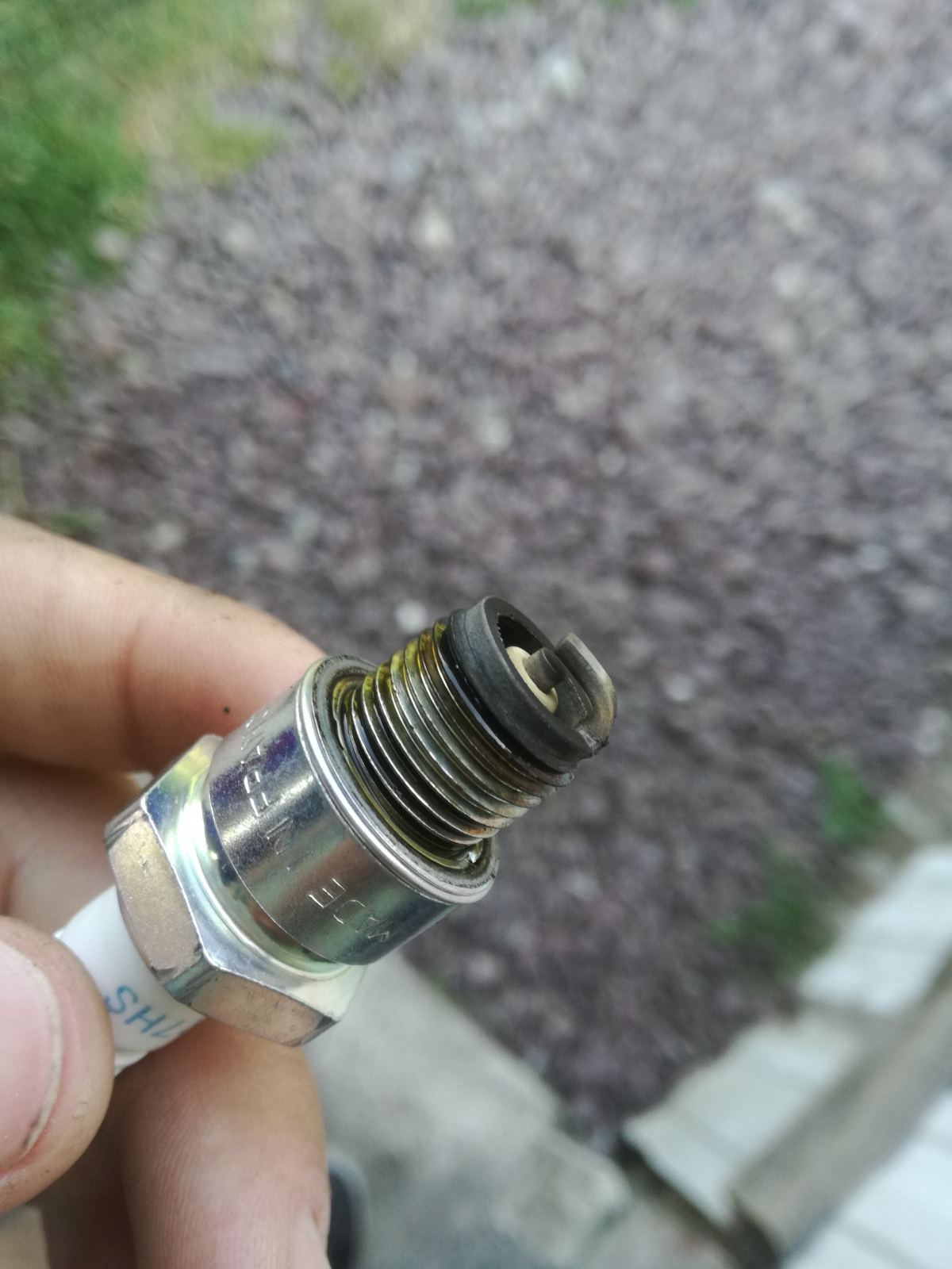

  1. j'ai fait un peu plus de 150 bornes par semaine donc je doigt être a presque 240 borne comme j'ai dit un peu plus haut je les changer en changeant le pot + galet
  2. ça donne ca je pense que c'est un peu sec quand pensez vous ?
