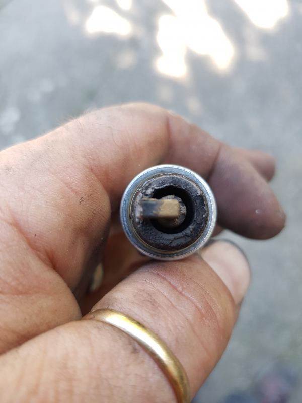

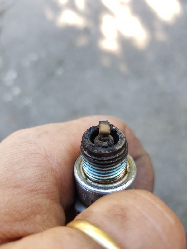

scooter mbk - yamaha Couleur bougie bizarre
psykoside a répondu à un(e) question de psykoside dans Admission et carburation
Salut Je vais monter le clips d'aiguille d'un cran. Le 82 a l'air d'être mieux à fond. Je vous tiens au jus. Merci a tous -
Hello la bougie est une b9hs ngk. Gicleur principal 82 (avant 80) l'aiguille est d'origine une w7 ke crois au cran du milieu. J'ai déjà changer le gicleur secondaire par un 30 (34 d'origine). La richesse est a 2 tours (il faudrait plus). Avec le gicleur de 82 il est encore plus riche a bas et milieu de régime. à fond c'est nickel, en bas il ratatouille un peu mais y a trop d'essence c'est sur. J'hésite a changer d'aiguille par une w5. Merci a vous -
Wow tu m'impressionne de voir ça juste sur une bougie merci pour la precision ! Donc +2 pts au gicleur principal et je descends d'un cran l'aiguille tu pense ou juste la vis de richesse un peu plus pauvre (en essence je parle bien sur). Merci encore Edit : 1% d'huile dans le réservoir d'essence en plus tu pense ? -
psykoside a posté une question dans Admission et carburation
bonjour à tous. Ma configuration : kit 70 fonte malossi, carburateur 17.5 del'otho, pot yasuni r, variateur polini 6g, embrayage malossi. je fais un nettoyage de mon scoot (filtre, carburateur, bougie, ect). Le kit 4000 km et tourne pas mal, pas de trou ou autre chose ; le réglage carburateur me semble pas trop mal à prioris. Pourtant en démontant ma bougie, j'ai énormement de depot autour de l'electrode. Je met de l'huile ipone samourai racing en utilisant le graissage séparé. Vous pouvez me donner votre avis sur la couleur et le dépôt de ma bougie s'il vous plaît. Merci beaucoup. -
