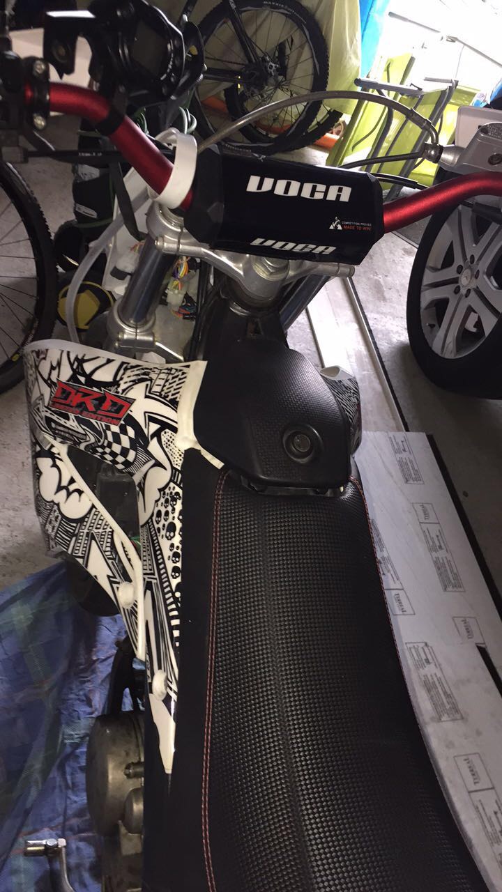

Alors voilà, j'ai créé une configuration avec un 75 mvt euro 3. Je recherche du couple et de la fiabilité, une configuration avec laquelle je peux rouler à 80km compteur derbi "h24" sans problème.
Je me dispense de pot et d'allumage car j'ai pas un gros budget 500€(j'ai un pot bida smr) .
Sur quel site commander pour avoir une bonne côte de cylindre ex : A ou B
voici la configuration que j'ai créé :
-kit 75 mvt iron max
-vilebrequin barikit piste ou mvt s race
-roulement et spy top perf renforcer TN9/C3
(quel vilebrequin pas chère et résistant pour ce kit me conseilleriez vous?)
-carburateur 21 mm pwk Polini
(Quel bon carburateur qui consomme pas énorme, assez facile à régler et surtout pas chiant à la conduite me conseilleriez vous ?)
-pipe admission aucune idée ..
-embrayage polini kevlar
-antiparasite ngk competition
(le mien et abîmé)
-bougie b10es ou b9es
trànsmi 14/52
Niveau entretien le piston tous les cb de km ? Sachant que je fais environ un plein et demi par semaine
J'en demande beaucoup mais j'aimerais être sûr que cette configuration que je vais bientôt acheter tienne le coup.
