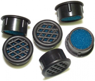

J'ai insérer 3 filtres UNI comme la photo dans mon filtre à air pour plus dair entrant.
