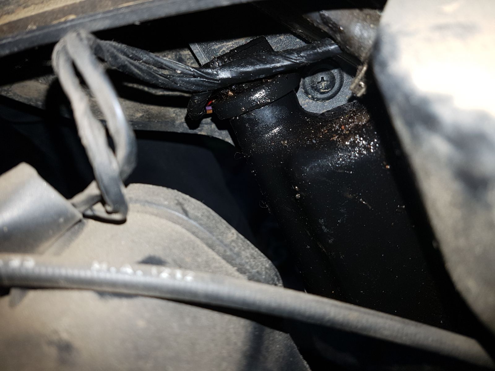

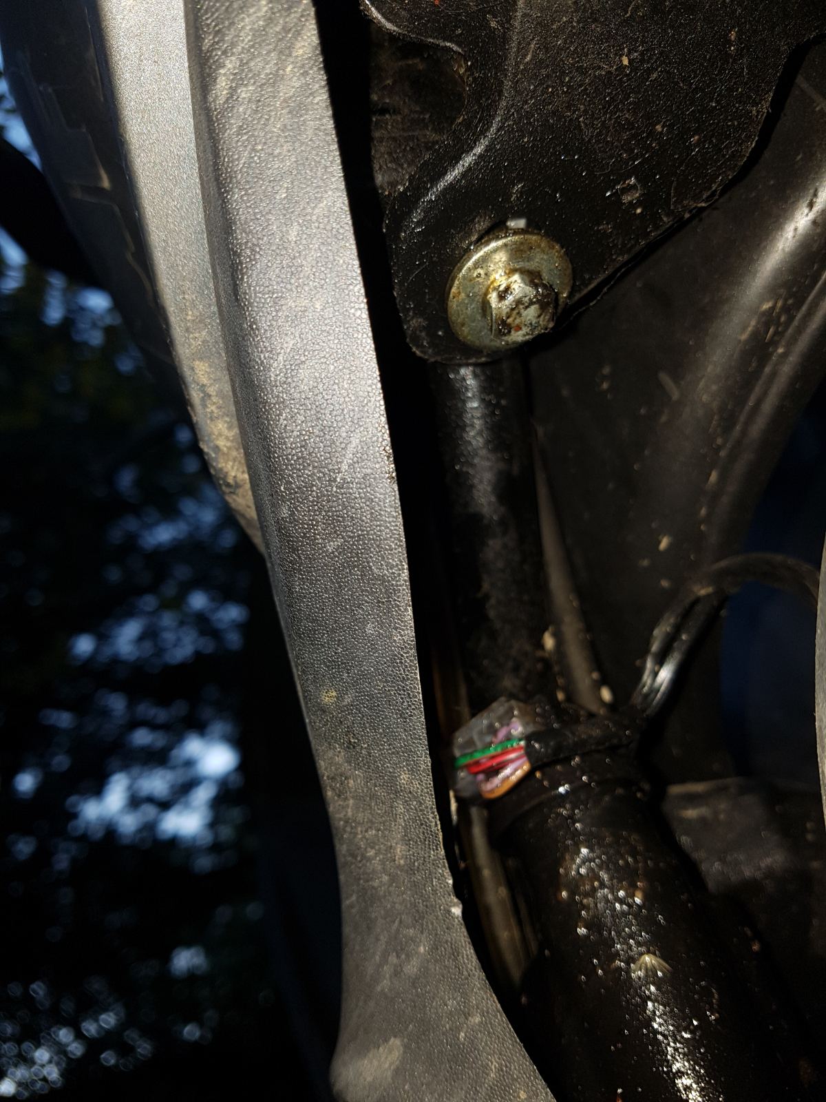

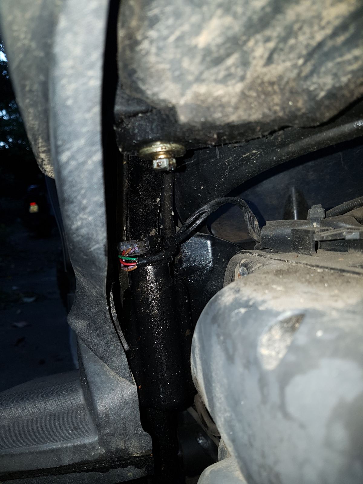

Oui je m'en doute mais je voulais déjà comprendre le problème de cette fuite avant de me lancer dans autre chose! Avant un démontage éventuel.. .l'idée c'st que même si je regarde le cylindre piston, cela n'enlèvera pas le problème de base qui est cette fuile dhuile ! Par contre j'ai eu un mecano qui m'a dit que cela pourrait peut être venir de la transmission?? Possible a votre avis? Sinon un autre mecano ma conseille de mettre de l'huile dans mon réservoir d'essence pour me rendre au garage .. bonne ou mauvaise idée ? Aucune conséquence pour la suite?? -

Je cherche la source de ma fuite d'où les photos mais qui ne semble pas servir à grand chose.. Sur la troisième photo c'est un bouchon l'espèce d'embout noir? -

Ayant pu obtenir un rdv chez mon concessionnaire que fin semaine prochaine j'ai voulu jeter un oeil et voici les photos de cette fuite ...cela vous permet il de comprendre d'ou vient cette fuite? Sur la troisieme photo je ne comprends pas la pièce s'agit il d'un bouchon vissé ?? Sinon j'ai vu ou se trouve la bougie mais ayant eu une très mauvaise expérience avec un kymco concernant la mécanique scooter je dois avouer que enlever le CDI pour accéder à la bougie m'angoisse tellement je suis dépendant de ce scooter... -
