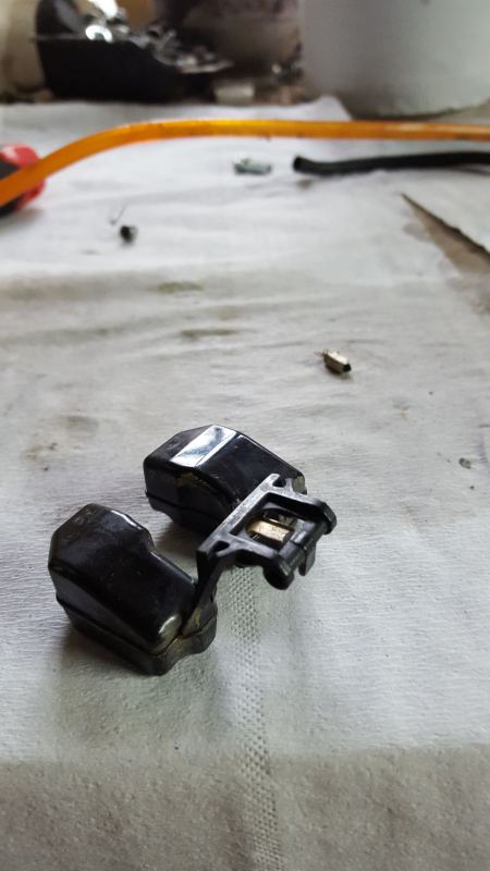

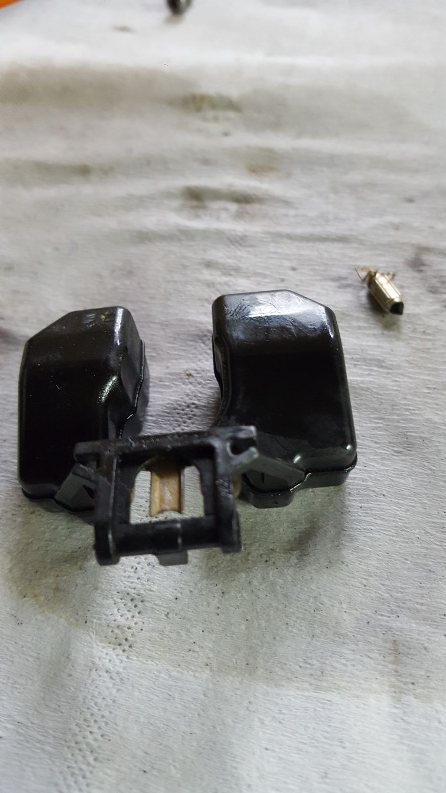

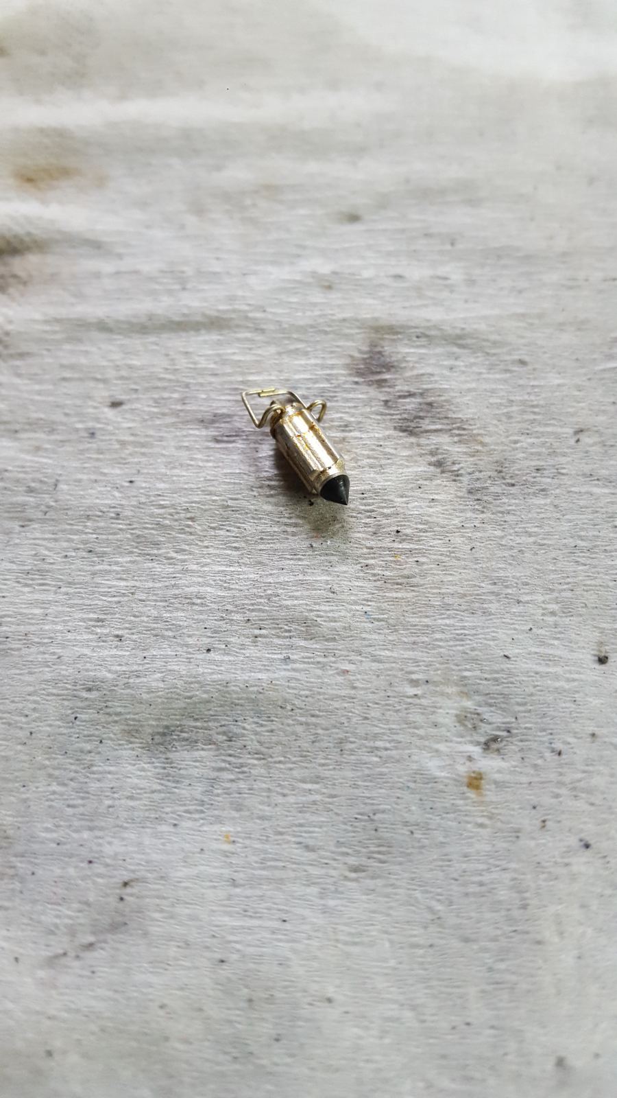

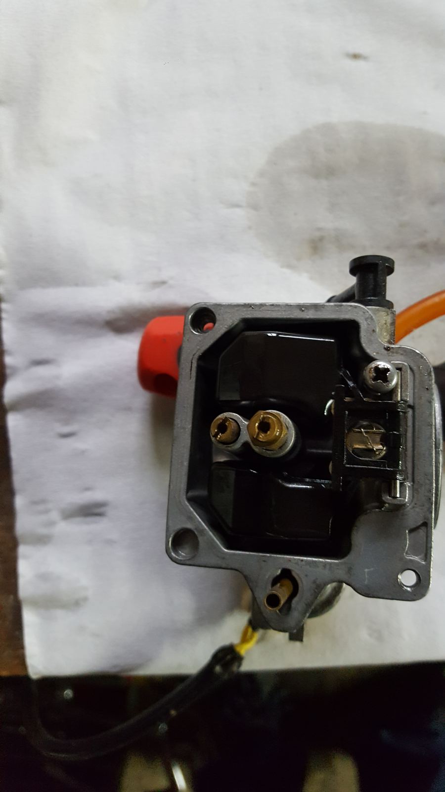

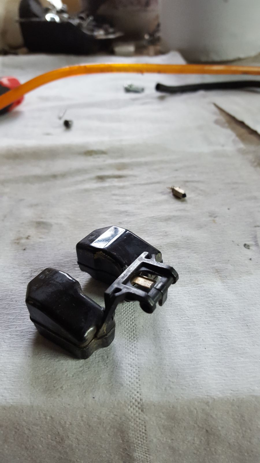

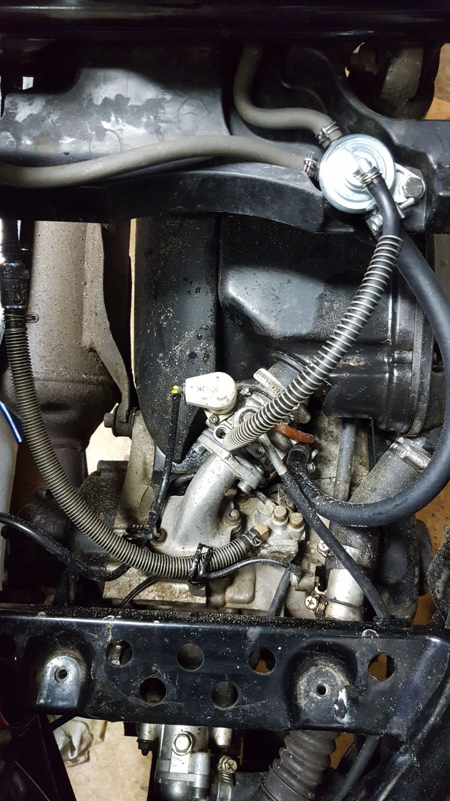

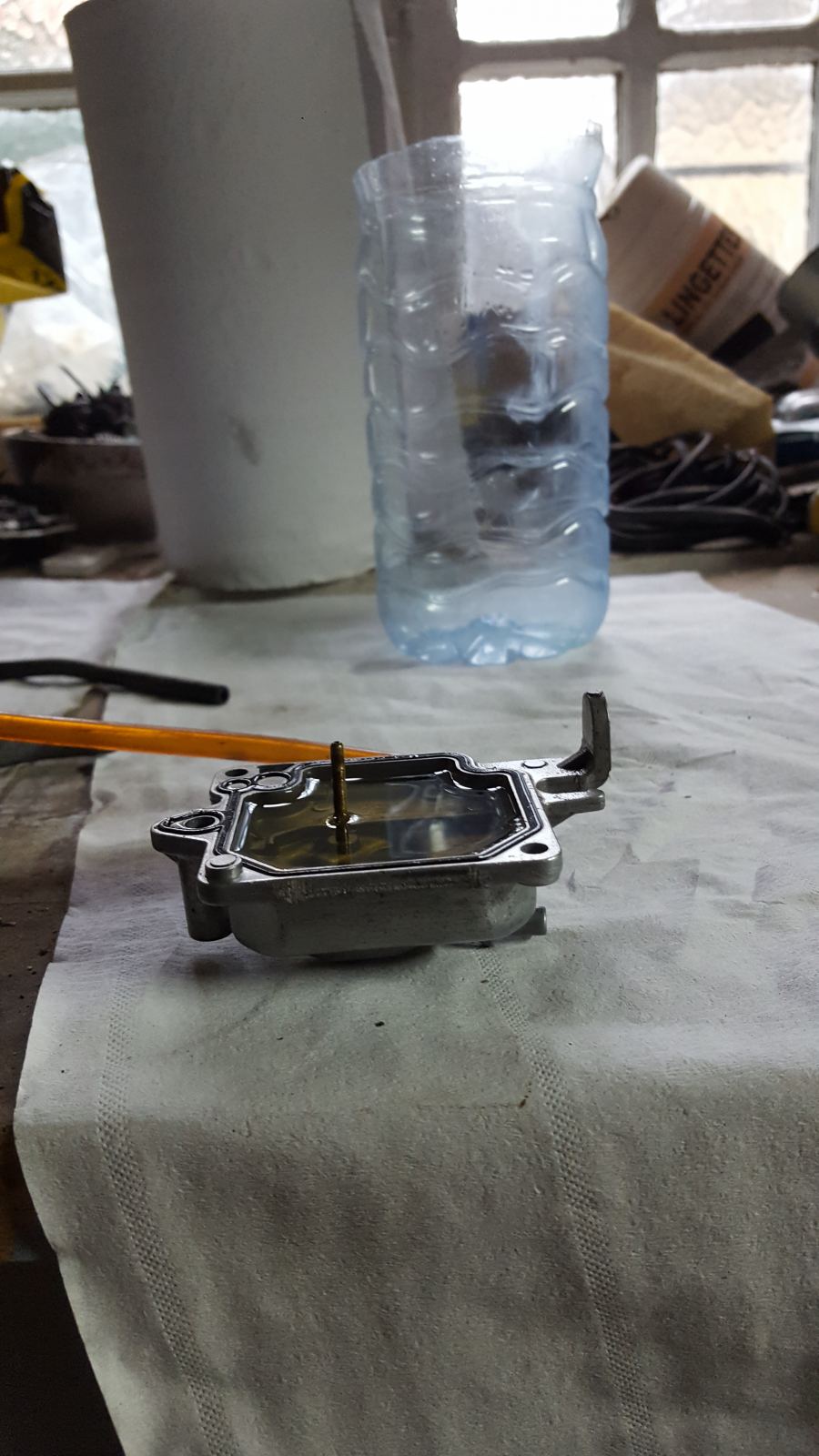

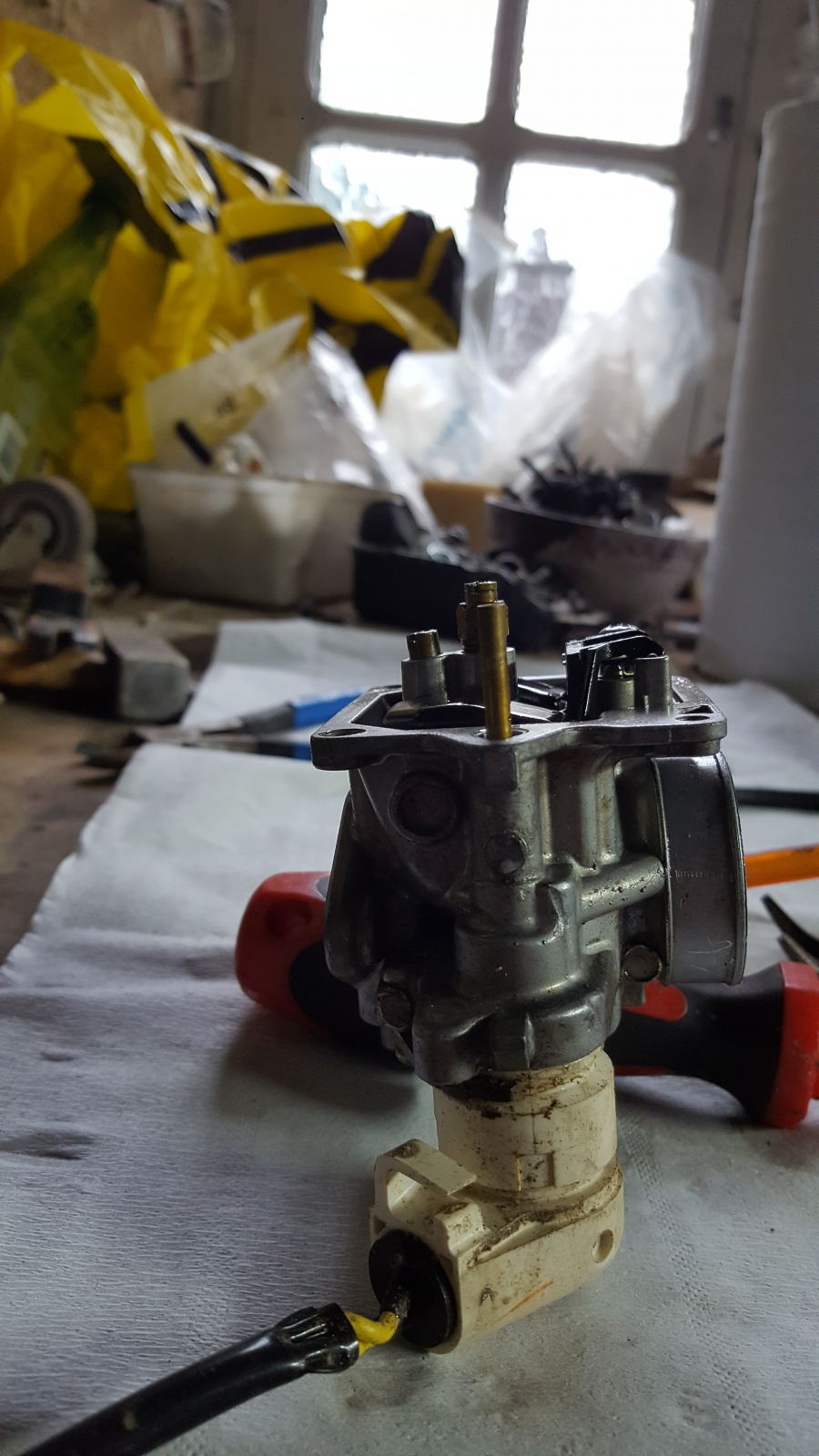

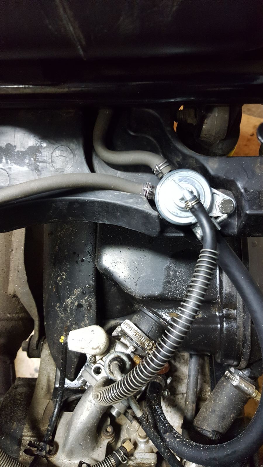

Salut a tous je reviens avec a panne ou je cale : alors c'est réparé premièrement pompe a essence le durite alimentions inversé car le trop plein du réservoir et pas sous la dépression il est lire. Le réservoir ,durite de gauche j'ai mis le filtre a essence avant la pompe c ok . première modif malgré que j avais mis comme le dépars car je prend des photos pour pas me trompé mais bon avec de test on comprend (POUR FUITE D ESSENCE) deuxième intervention( réglage du pointaux ) beaucoup de démontage fini par me servir du pied a coulisse de la jauge de profondeur , la languette plier de 4 mn et le flotteur sort du haut du carburateur mis a l'Anvers de 6mn c'est tous bon ( si il sort 7 mn il ratatouille , 8mn il cale 2.5 km alors ; 6mn sa ne cale pas j accélère pas de trou , ni de rater sur le plat je tourne au compteur 70 km/h bien , ça me vas c'est pour ma fille ). je ne sais pas comment vous remercier merci a tous j'ai quelque pièces d avance car j'ai pris le temps de les testes elle ne son pas foutu ( pomppe a dépression starter auto bobine, sa pour ra toujours servire ) MERCI A TOUS ENCORE AU PLAISIR SUR LA ROUTE -

je continu demain l essence coule plus par terre mais il cale toujours j'ai du trop tordre la languette j y vais dou dou je suis a mesure avec un réglé et le pied a coulisse de la bijouterie , du pur Hazard -

c'est un sacre jeu de Hazard dernière photo l essence coule par terre par le trop plein je vais démonté relever un peu la petite languette du pointaux -

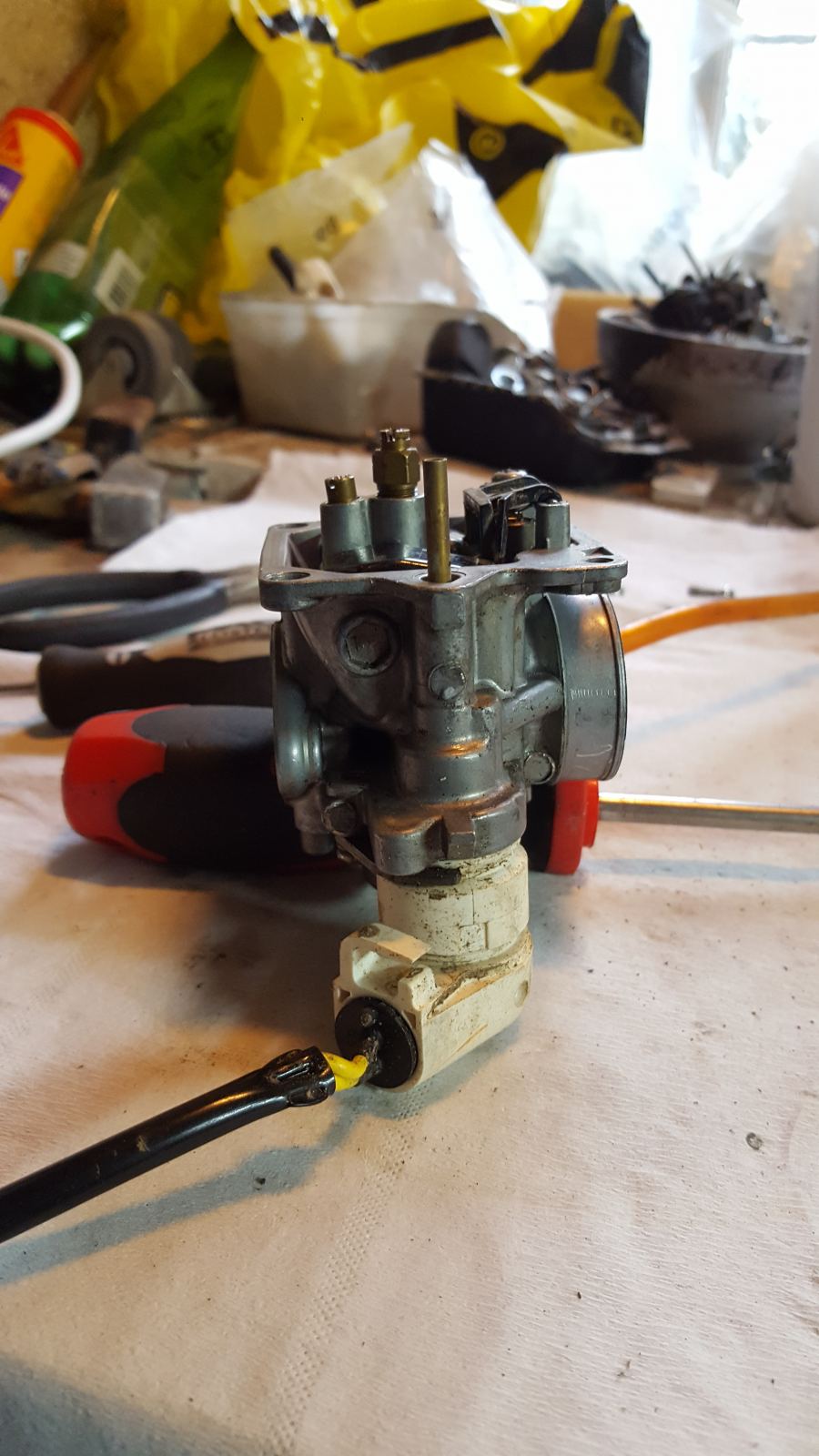

ok je vais faire sa dans la journée , merci je te tien au courant photo de démontage du carburateur -

le trou et borgne l y a rien dedans il est boucher , si j'ai compris il faut que je règle le niveau de la cuve et mon robinet et une pompe si je débranche la durite de sorti elle peu faire passe de l essence: le tous faut que je regle le niveau de cuve aurais vous un astuces merci -

ok moi ça fait pas sa quand j'ai démonte pour enlever le filtre a essence tout a l heure qui était entre le robinet et le cabu j'ai pris d essence sur les chaussure pas trop normal alors j'ai pris des photo du montage robinet et le cabu en bas sr la pipe peu être qu il faut inverse les durite du haut pourtant j'ai remonter comme c était -

une question comme sa le robinet quand il est monter sur la pipe si je débranche la sortis d essence au moteur a l arrêt aissque l essence doit coule ou pas car la dépression de aspire pour faire venir l eessence normalement -
