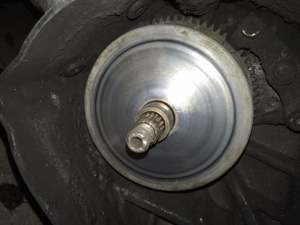

Bonsoir à tous, Bon je ressorts mon sujet car j'ai à nouveau besoin de vos aides s'il vous plaît! voilà j'ai ouvert mon carter pour voir ce que cachait mon Nitro et ce que j'y ai trouvé est vraiment bizarre!! Tout d'abord la première chose qui m'a marqué, c'est la trace laissée par ma courroie sur la joue de mon variateur... Je m'y connais pas trop mais j'ai bien l'impression que mon variateur s'ouvre vraiment pas à fond (cf première image ci-dessous), qu'en pensez-vous? Ensuite j'ai ouvert mon variateur pour essayer d'en trouver la marque et le poids de mes galets (pour en acheter des plus lourds), et la, aucune indication sur les galets et aucune marque sur mon variateur... Est-ce un variateur d'origine??? J'ai juste trouvé un logo bizarre sur ma joue mobile, un triangle avec un autre petit triangle dedans, j'ai l'impression que c'est un variateur d'origine... (regardez ce logo sur ma deuxième photo), d'autant plus que c'est une courroie Yamaha... Qu'en pensez-vous? Et troisième chose, j'ai un ressort de poussée rouge extrêmement dur (j'ai galéré a fermer mon correcteur de couple). Donc j'aurais un ressort pas d’origine avec un variateur d'origine?? Alors que le tout marche quand même pas mal du tout et n'est pas trop mal réglé (à part le fait que mon variateur ne s'ouvre pas...)??? Bref AIDEZ MOI S'IL VOUS PLAIIIIIIIIIIIIIT s'il vous plaît s'il vous plaît SVPPPPP !!!!!! -

Lool en tous cas merci les gars pour les conseils et les rigolades! Du coup je vais commencer par verifier si j'ai un vrai variateur et regarder si il s'ouvre à fond (en faisant un trait au marqueur) Ensuite je vais regarder ma transmi et compter mes dents après j'investi dans un C16 (jy avais pensé il est pas trop cher celui là en plus!) Et si ca suffit toujours pas je passe sur du 19 ou 21 mais ca ce sera du dernier recourt car c'est un scooter all-days 70km/jours... Encore merci a vous! -

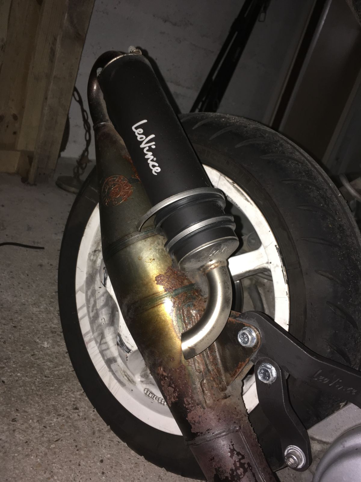

Aaaah ça me rassure je pensais bien que c’était une petite saucisse ce pot! voilà la photo, d’après mes investigations Googlistique je pense bien que c’est un TT Merci pour ton retour! Et le cylindre pas encore ouvert mais c’est bien un Airsal en alu -

Mais encore? Hehe j’ai fais 40 bornes sous la flotte et la tempête pour le ramener chez moi Oui c’est ce que je pensais pour le pot... Merci pour ta réponse! -
