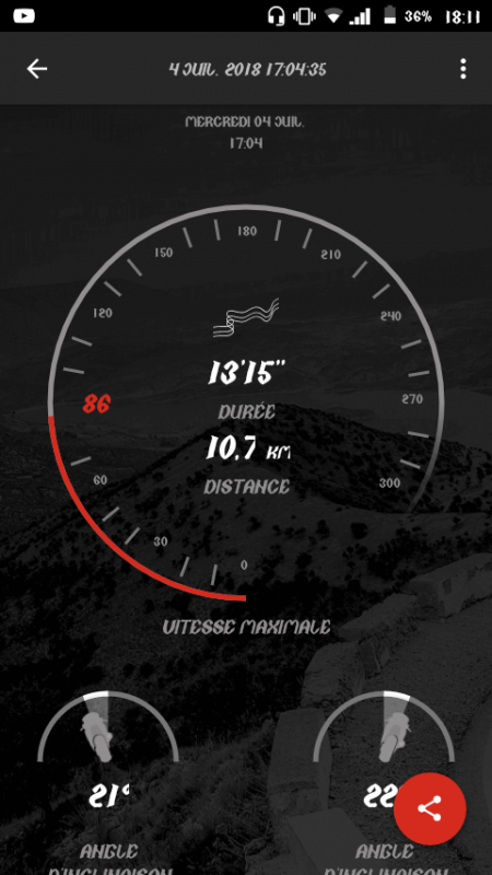

Bon voilà ça fait un an que j'ai mon booster et toujours le même problème dans les côtes je suis en sous régime mais quand j'arrive dans une côte vers soixante ça va encore.Second problème je vais qu'à 86 km/h. configuration: Courroie malossi tout juste changée carburateur 15 gicleur je ne sait plus kit 50 doppler 2000 kms a peu pres;bougie pareille.
