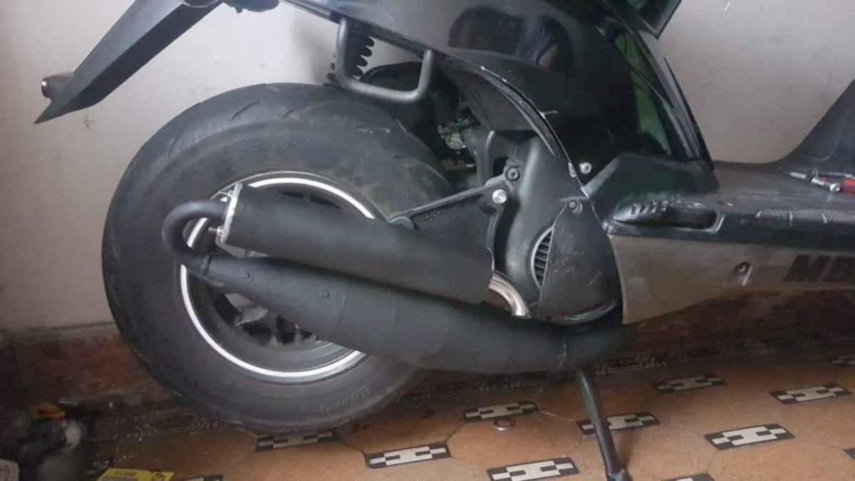

bonjour alors voilla , je viens de faire un entretien complet , piston , segment , nouveau carburateur 17.5 , nouveau clapet , pipe ect, voici la configuration :
	carburateur 17.5 gicleur70, ressort de poussée blanc malossi, galets 5.5G, pot doppler S3R, le reste full origine
	en fait le booster ne dépasse pas les 40klm sur une legere pente , il est très lent a bas régime , une fois arrivé a +-50klm il fonce jusqu'à 80klm ! , donc haut régime pas de soucis , et j'ai aussi remarquer que si je serre la visse de richesse à fond le scooter a beaucoup plus de patate , choses bizarre avec un gicleur de 70 :/ , si je met des galets 4.5g le scooter part d'un coup a +-30klm et reprend lentement , si je met plus lourd le scooter bah est très lent. courroie bonne 16mm.
