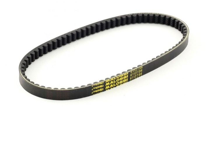

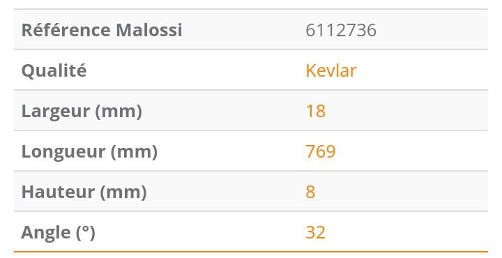

Bha j'arrive après comme la personne à dit c'est peut t'être la roue qui et trop serré fin le frein et effectivement il a raison la dernière fois j'ai serré le frein un peu trop lolll après je tien a dire que la cloche et voilé... Après en courroie lamis je me suis pris un malossi je vais pas faire de la pub pour un site lol je ne sais pas si j'ai le droit merci en tout cas vous géré grave franchement merci a vous tous désoler pour les retard de message mais je ne suis pas trop actif sur mon téléphone comment ont fait pour vous donner des bon point sur vos connaissances ? Voilà ça -
