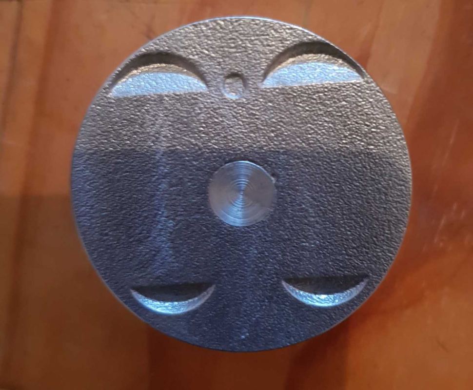

    scooter mbk - yamaha x-max 125 2009
    le rond entre les 2 c les plus gros donc le rond en haut alors comme sur la photo ou la vidéo tu pense que le mecs a la vidéo c le bon montage et le bon tiercage c ça et merci de ton aide
  2. nas
    bonsoir tu veux dire le point entre les 2 vers le haut alors parce que la vecanerie m'a dit le point vers le bas j'ai donc monter comme ca le point entre les 2 vers le bas segment huile vers le bas échappement et le feu et étanchéité vers le haut calé la distribution réglage soupape et sa démarre pas tu pense que le montagr c comme cette vidéo moi j'ai fait inverse de ça le petit rond entrr les 2 vers le bas tu pense que je dois calé allumage par contre un mecs ma changer la roue et rajoute de l'huile et le scoot a serré tu pense qui il a un axe de remontage de la roue qui peut jouer merci
  3. nas
    bnjrs piston cylindre 1tek tnt original pas de fleche juste un rond
  4. bnjrs oui xmax il a pas de fleche et derrières les 2 ce resemble et les ergots 4 devant 4 derrière 1tek tnt original
  5. bnjrs moi il a pas de fleche sur tnt original
