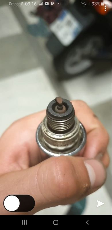

  14. Bonjour , J'ai un nouveau problème mon scoot tient le ralenti il et accélère correctement juste à 50 km heure mais le problème c'est qu'après il broute et quand je mets les starter il accélère jusqu'à 80 . On m'a dit qu'il y avait trop d'air dans la carburation mais le problème c'est que j'ai démonter la bougies et elle est vraiment chocolat brique ( je vous ai mi la photo) donc je ne sais pas d'où vient le problème pouvez-vous m'aider
