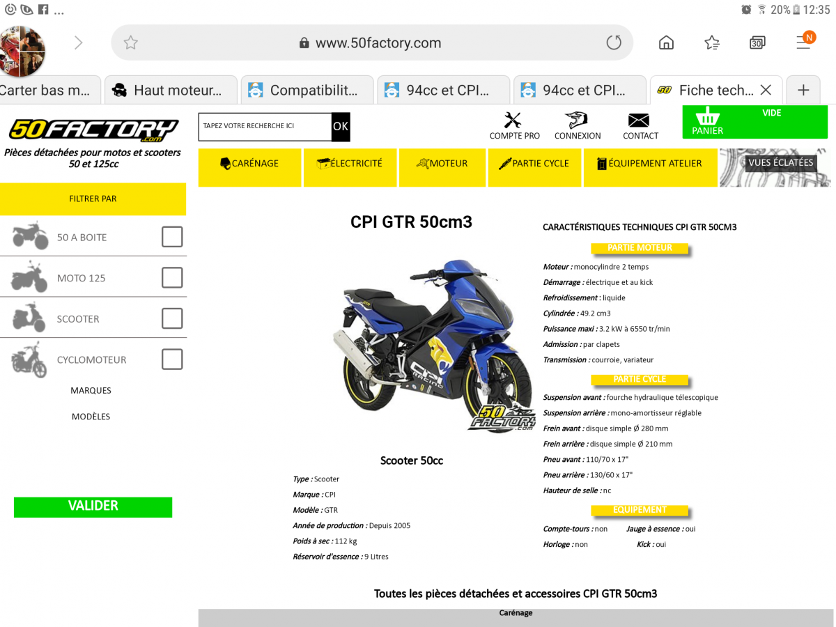

    94cc et CPI gtr
    Bonjour tous le monde :-) Je suis nouveau ici et j'ai besoin de vos lumière, il y a quelque temps fini un moteur de nitro en 94cc que j'avais prévu de mettre sur une partie cycle de malaguti F10 non sans mal car entre les modif de fouche, de balancier, et les autres bricole on ce rend pas toujours compte mais c'est du temps de passé. Donc tous est fini je démarre le scooter je fais un essai et la il ce passe ce que j'appel l'effet SPITRO c'est à dire conduite assise et ressenti tro bizarre plus la puissance du moteur..... bref ça me plait pas je trouve ça plutôt ingérable car trop légé, trop court. Comme je suis pas du genre à me démonté bien que déçu je me dis tempi je vais changer de cycle et j'ai donc pensé à un F15 ou un Area51 les 2 sont plutôt rare et sa serais dommage dans détruire 1 en bon état et en cherchant je suis tombé sur le CPI GTR du coup je me demande si mon moteur passe la dessus ? ça me semble une bonne idée le cadre tubulaire, le gros radiateur d'origine, pas mal de place, l'assise a l'aire pas mal mais la roue arrière est aussi plus grande il y a 2 amortisseur a l'arrière du coup me voilà.
