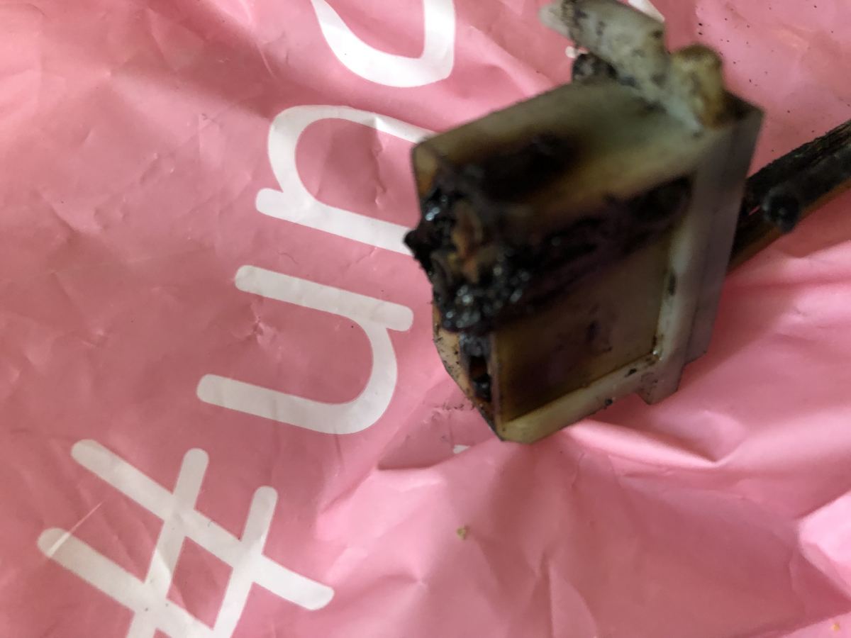

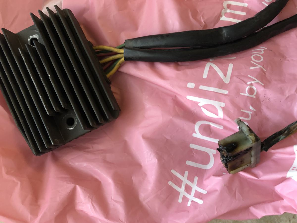

  2. Bonsoir à tous, en fait les fils jaune viennent tous du même endroit et donc on peut inverser les fils. je suis allez dans mon garage moto et j’ai récupéré un régulateur d'occasion et en fait il n’y a pas de sens dans les câbles. j’ai remis des cosses, mis de la gaine thermo bien isolé la fiche femelle restante et tout refonctionne. sur les conseils de mon garagiste j’ai testé au voltmètre le stator qui a été changé il y a deux ans et tout semble ok. je croise les doigts.
  3. Bonjour, le souci c’est que du côté et la fiche femelle tout à brûlé et les fils ont fondus et ne sont plus insérées dans la fiche femelle. Je ne sais donc pas quel fil va dans la première fiche, quel fil va dans la deuxième et dans la troisième. Ils sont tous de couleur jaune.
  4. Bonjour, j’ai le voyant batterie qui clignote. J’ai tout d’abord remis une batterie neuve mais cela n’a rien fait. en fait après démontage tout à cramé au niveau d’un connecteur du régulateur et maintenant comment savoir quel fil avec quel fil car côté scooter les fils pendent et ne sont plus relié au connecteur plastique? comment faire?
