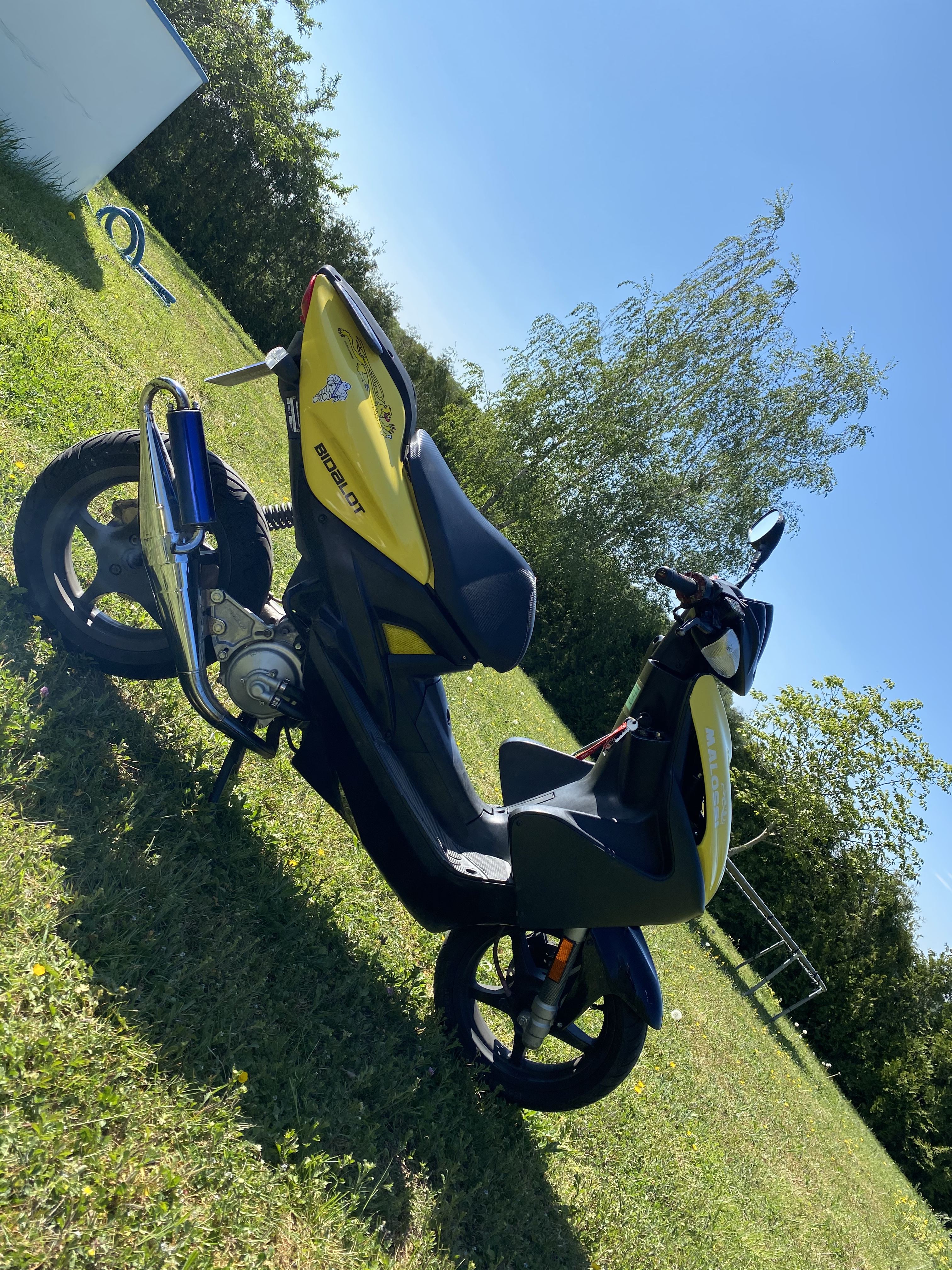

Bonjour ! J’ai un aerox 2011 , je vous explique ma configuration. 70MHR replica , vilebrequin RHQ carburateur 21 dell orto pot bidalot s1r galet 3.7gr et le reste en origine donc voilà , j’ai laissé le scooter laisser régler , il marche fort mais j’ai toujours jn soucis de creux à 50 en monter et je le trouve mou à mi régime donc j’aimerai savoir si je venais à mettre un mvt premium ou dd (ou autre allumage avec lumière) avec un pot sois mhr sois r1200-r1400(Stage6) ça règlerai le souci ? merci bien -
