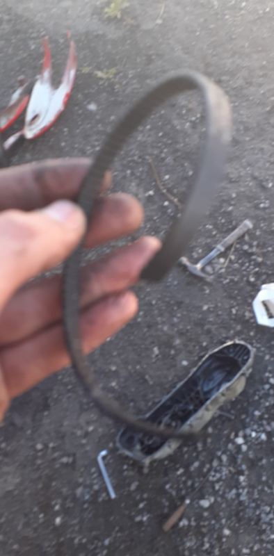

  5. F3lix
    scooter piaggio - gilera Problème gilera stalker
    Salut tout le monde Je possède un gilera stalker de 2001;il y a 2 semaines la courroie principale a cassée,elle a donc été changer mais 30km plus tard alors que j'étais à 80km en descente j'ai entendu un gros bruit et mon scooter c'est éteint,j'ai alors démonter mon carter et j'ai trouver cette espèce de "mini-courroie" cassée qui sortait de derrière mon variateur,si quelqu'un pouvait m'éclairer sur la pièce à commander et quoi changer cela m'aiderait beaucoup Merci de vos réponses
