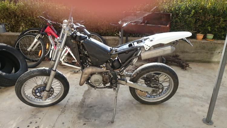

  2. Couleur de ma bougie est marron foncer donc plutôt bonne ensuite les ailette de refroidissement de ma pompe à eau tourne donc pas de surchauffe puis vilebrequin mal monter bin il tourne quoi donc j'vois pas comment il pourrait être mal monter et oui quand même je le secoue après avoir mis l'huile

  10. On le vois un peu sur cette photo ça a pas l'air trop cabossé (désolé j'ai pas le temps de prendre de photo du pot), et la moto avant l'accident tourner comme une horloge c'est possible que je doive faire un réglage carburateur or que je n'ai rien touché depuis l'accident ?
