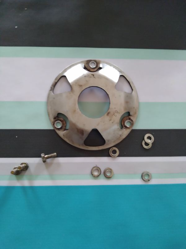

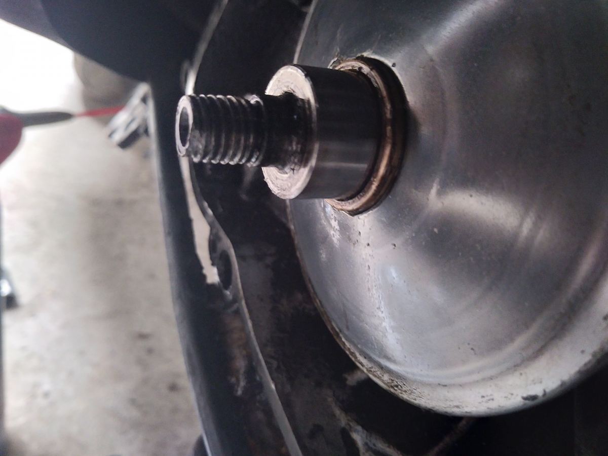

  1. Et si le scooter a été entretenu jusqu'à 12000km , le variateur avait été mal serré dcp tous c'est défoncé dedans :o
  2. Bonjour ce matin je viens de réussir a enlever le canon et tout le reste en nettoyant avec un dremel , tout est venu , j'ai nettoyer le reste (les soudure de trop) , j'ai enveler un bride : maintenant le scoot va a 80km/h + petit réglage de gicleur et je changerai le vibre requin quand le moteur sera serré , Merci pour l aide
  3. je pensais que tout devrait être changer , j'ai déjà tout graissée et tt mais le variateur et bloquée sur la canon .
  4. Bonjour , j'ai un problème sur mon Peugeot trekker , mon canon du variateur et soudé au vibre requin , sur mon vibre requin il n'y a plus de dent pour tenir la pièce avec des dent . et voulais savoir comment enlever la soudure , la photo : voilà, si vous pouviez me dire comment enlever sa ou si tout l'ensemble est mort ? merci
