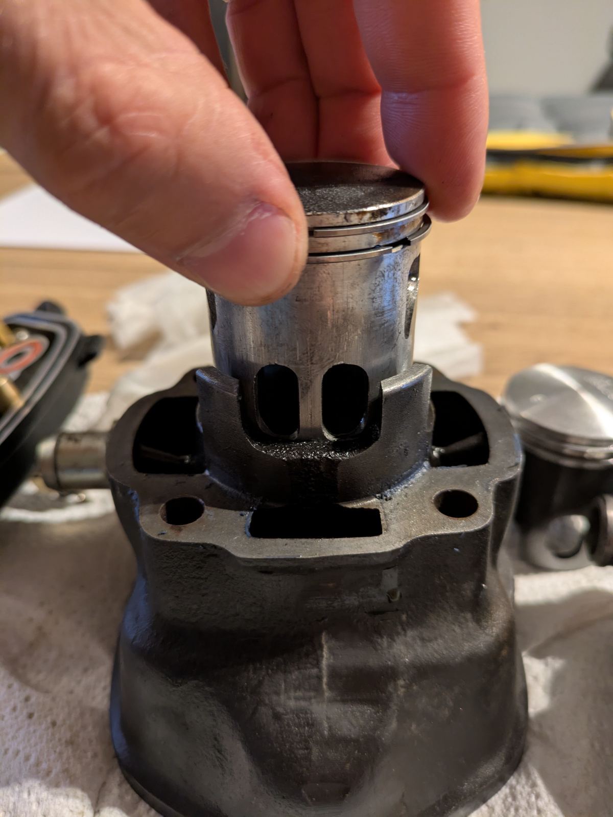

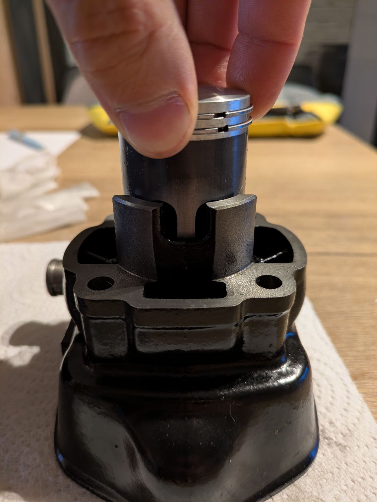

Si cela peut aider, j'ai remonté ce soir l'ancien kit airsal (en ayant au préalable mis un coup de rodoir), le scooter démarre et prends ses tours... Je vais renvoyer le kit 50 top perf, mais même en contrôlant les côtes au pied à coulisse entre les deux moteurs, je ne vois aucune différence notable, la seule chose, c'est que les deux lumières ovales sur le piston, coincide bien avec l'ouverture dans la fonderie sur le kit airsal, ou sur le kit top perf elles sont quasiment obstruées (sur la fonderie l'ouverture est beacoup plus petite sur le top). -
