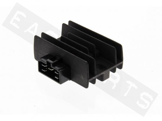

Bonjour , je viens vous demander de l'aide sur un régulateur de tension pour MBK nitro 4T de 2014 voilà la photo est en pièce jointe et le site du modèle précisément: www.easyparts.fr/Rectifier-and-régulator_(Pièces-d'origine)-p33577965 j'aimerai identifier les 5 broches que l'on voit si quelqu'un connais le mappage . mon régulateur est mort et j'en ai acheté un similaire que je voudrait adapter , celui que j'ai acheté est un régulateur pour honda cb 900 et cela ne correspond pas avec mon câblage quand branché. Quand vous voyez le prix du régulateur origine... aye ! ils ont fumé je ne sais pas quoi une idée s'il vous plaît ?
