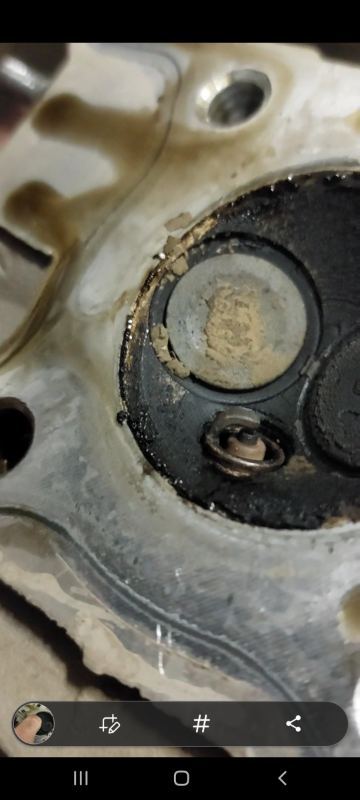

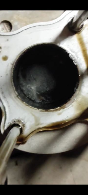

Le scooter n'avait plus de compression du tout et il y a des traces sur le piston comme si j'avais serré mon scooter bouffer déjà de l'huile et il y a dur en manqué et je pense que j'ai serré Calage distribution sur le T du volant magnétique les deux petits trous en parallèle avec la culasse et le gros trou en haut donc le calage est bien fait Jeu aux soupapes bien fait aussi 05 pour l'admission 08 pour l'échappement Je vérifier aussi l'étincelle à la bougie il y en a une j'ai remplacé la bobine avec une autre ça ne change rien honnêtement je ne vois pas d'où ça peut venir Allumage marche Pas de problème au niveau carburateur car il y a bien de l'essence dans la pipe d'admission et j'ai essayé au start pilote en enlevant le carburateur J'ai des photos si ça peut aider c'est quand j'avais démonter mon moteur Le piston était bien que les mines et est sur la soupape d'admission on aurait dit qu'il y avait de la terre -
