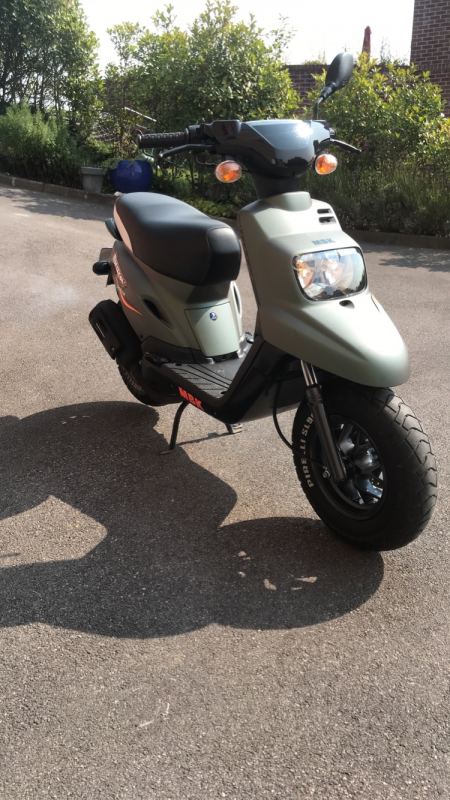

  2. Bonjour bonsoir, depuis que j’ai changé le piston de mon booster d’origine il a du mal à s’élancer jusqu’à 30km/h et à démarrer à chaud ( obligé d’accélérer en kickant et rester accélérer environ 5 secondes sinon il ce coupe) pourtant a froid le scooter fonctionne parfaitement. J’ai remplacé mon piston Yamaha par un piston premier prix, cela nécessiterait de nouveau réglage ? La couleur de ma bougie est bonne. Je précise que les joints, pipe d’admission et clapets sont neufs. Merci grandement à ceux qui pourront m’aider.
