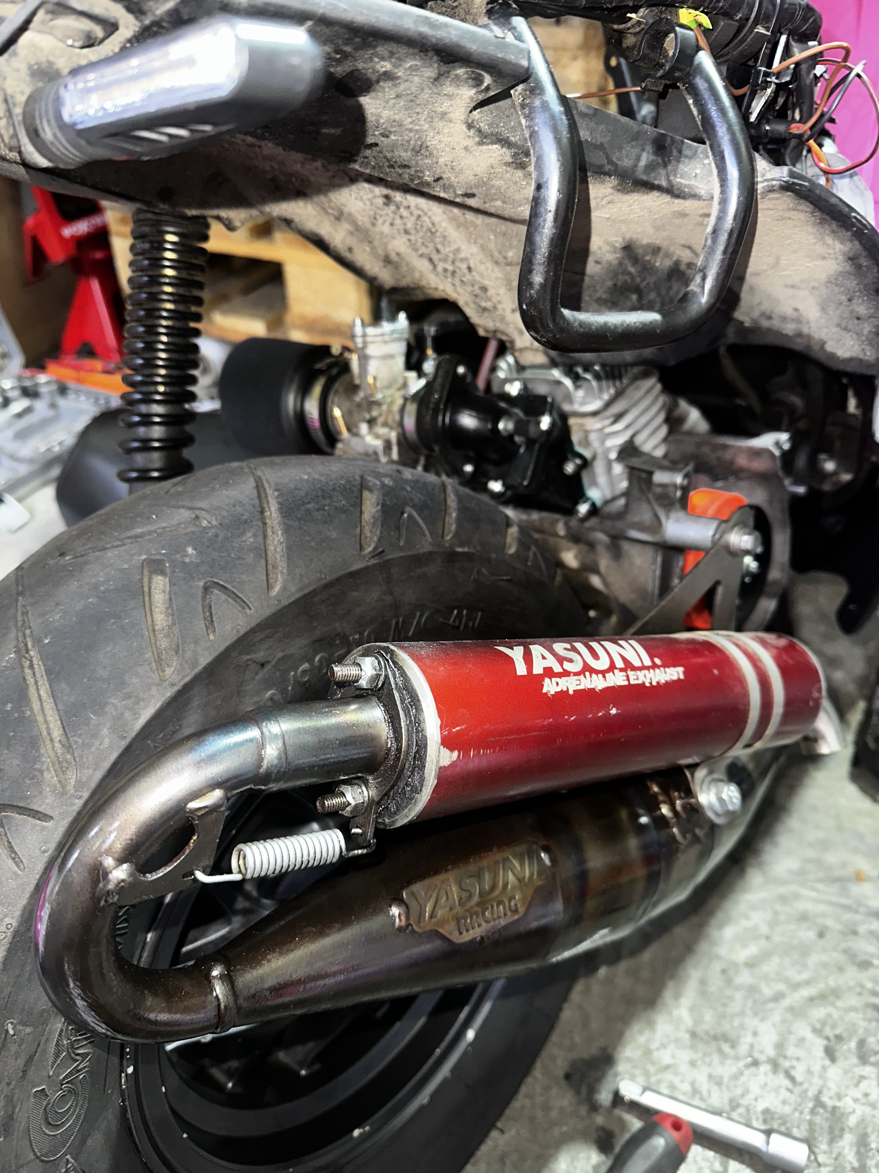

Bonjour je vous met ma configuration actuelle sur un booster de 2016 70 Most Alu (axe de 10) Yasuni R Bougie BR9HS Vilebrequin Most Street4 (axe de 10) carburateur 28 (Gicleur 137) Big Valve Stage6 Lamelle Stage6 Rotor interne Mvt DD (0.35mm) Variateur Stage6 (galet en réglage…) Courroie malossi Embrayage Conti CHR (107mm) Ressort embrayage rouge malossi tendu Correcteur de couple origine ressort de poussée rouge malossi Cloche d’embrayage origine (107mm) Transmission primaire (origine 13-52) Transmission secondaire top perf (15-41) Rapport transmission final (10,92) Je cherche le bon compromis entre départ et pointe, pour le moment j’ai essayez des galets en 6.7g trop lourd, 5g trop léger et 5.5g un chouïa léger peut être du 6g mais ça me paraît beaucoup non ? Pour un ressort de poussée rouge malossi. Je patine beaucoup au démarrage le booster ne lève pas directement le temps qu’il se met à accrochée. Peut être un changement d’embrayage s’impose aussi ? Je ne sais pas je demande vos avis, je sais que le Yasuni R est trop petit pour le moment -
