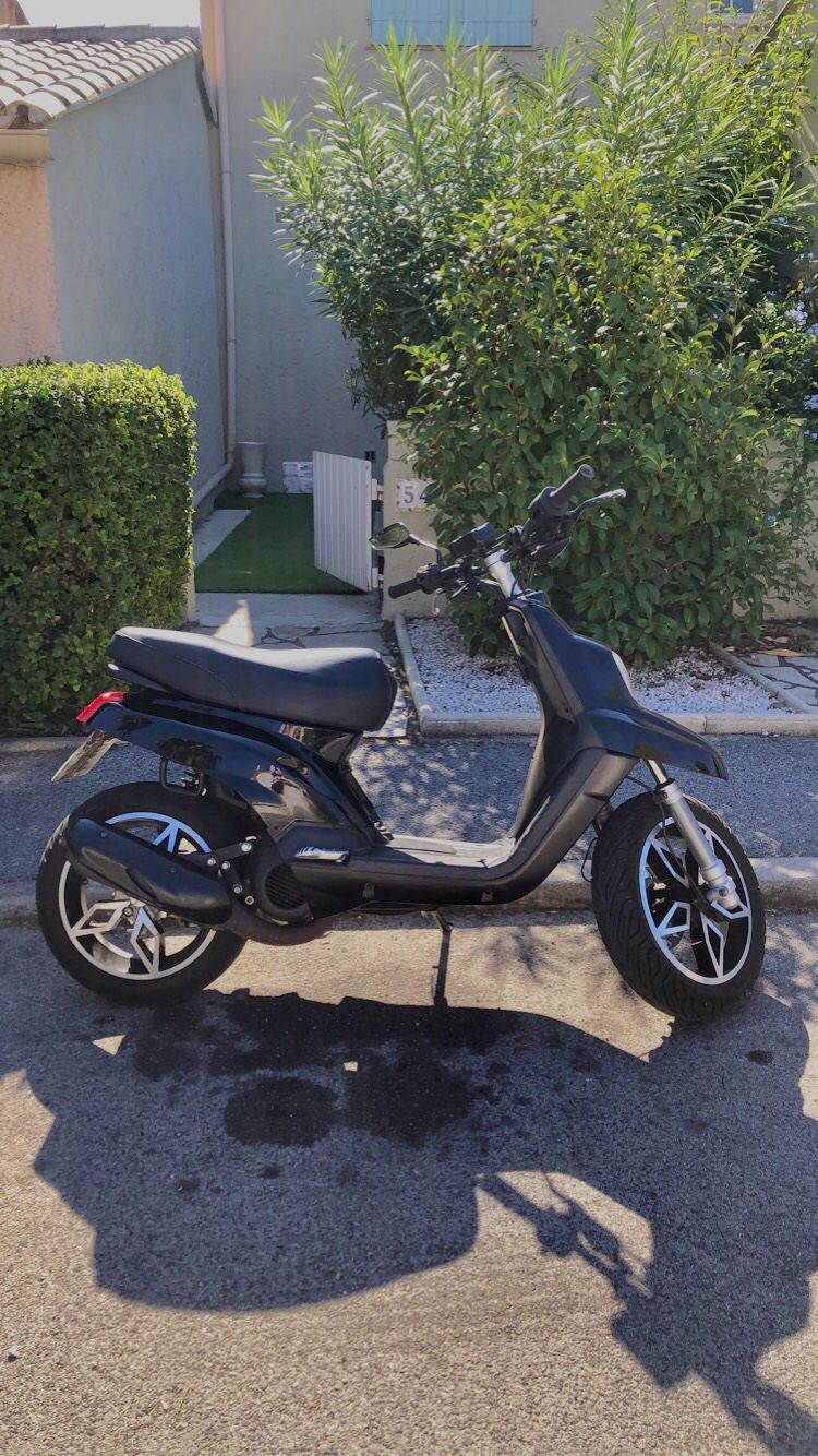

  2. Bonjour, lorsque j’accélère, mon Booster avec pot Doppler S3R et carburateur 17,5 avance normalement puis se lance fort bien comme il faut puis après continue d’accélérer mais beaucoup moins d’un coup, ceci est très désagréable en montée, quelqu’un aurait une solution ? Et voici la vidéo :
  3. Bonjour à tous, j’ai remis un carburateur 17,5 Dell’Orto, le même, mais cette fois-ci avec starter manuel. Lorsque j’active le starter il joue son rôle et le scooter à démarrer en deux coups. Il faudrait que je teste l’automatique dessus, peut-être que c’était mon autre carburateur le souci
  4. Bonjour, j’ai mon compteur Naked 13" de grillé sur mon scooter, je vais donc le changer mais j’avais essayé de déterminer la panne, en fait à l’intérieur ou les fils sont branchés derrière l’écran, celui tout à gauche à chauffé on dirait et cela a laissé une trace noire sur la plaque électrique verte. Au final, j’avais que le voyant de phare qui fonctionnait. Je ne sais pas a quoi c’est dû. Je vais donc en installer un autre mais je voulais m’assurer qu’il ne grille pas lorsque je vais le brancher, vous pensez que je peux en installer un nouveau sans me faire de soucis ? Ça fait pas longtemps que j’ai ce Booster, mais à savoir que le reste de l’électrique fonctionne (klaxon, clignotants, phares). J’ai remarqué qu’il y a un fusible de 10 et j’ai seulement mon démarreur électrique qui ne fonctionne pas et fait un bruit au niveau du relai que j’ai pourtant changé. Voilà j’ai donné les informations que je pense utiles, merci à ceux qui m’aideront ! ^^

  9. J’ai changé de starter par un de chez la Bécanerie, puis j’ai changé totalement de carburateur mais j’ai remis celui que j’avais de base car l’autre était pour zip, mais j’ai gardé l’autre starter quand même et non toujours pas non plus. Par contre j’ai changé de relai démarreur car mon électrique marche pas et quand avec l’ancien voici le bruit qu’il fait. Et je me demandais même si cela n’a pas quelque chose à voir avec mon démarrage à froid car je crois que le fil du starter est relié au relai si je dis pas de bêtises enfin je sais pas je me pose plein de questions, le scooter a aussi un fusible de 10 :
